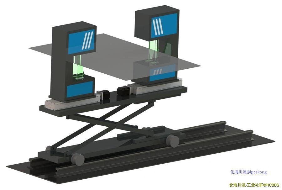

非接触式的光学检测设备,对宽板材检测往往面临着扩束困难,价格高等问题,即使解决了扩束难题,高昂的费用,依然使其没有更多的实用价值。
为此蓝鹏测控另辟蹊径,采用间距可调双测头技术,来完成宽度尺寸的检测,这种检测方式,还能根据生产的板材宽度进行测量范围的调整,可以说是非常方便。至于它为什么能平衡范围精度与价格,本文简单的介绍一下。
2个发射镜头内设置有LED点光源,点光源发出的光通过透镜变成平行光束分别射向2个接收镜头。通过接收镜头内的透镜使平行光束在光电转换元件CCD芯片上成像(注:一个发射镜头和一个接收镜头组成一组光电测头)。当被测物通过2束平行光构成的视场时,在光电转换元件的像上就会出现虚拟的阴影,设其宽度分别为L1、L2。经过对光电转换元件发出的电信号处理和计算可以得出L1、L2所对应的尺寸B1、B2,B1加B2再加上两个镜头之间的净间距C即可得出被测物的宽度尺寸A。
正因为在线测宽仪采用两组小测头来实现的宽度尺寸检测,使得扩束难题与价格问题都得以解决,使其性价比更高。
如果说被测板材左右晃动剧烈,容易超出小测头的测量区域,也可采用平行光测头与广角测头相结合的方式进行检测,广角测头测量范围广但精度低,用于定位板材位置,平行光测头精度高范围窄,用于检测,通过广角测头定位,平行光测头移动到相应位置进行测量的这种组合方式,实现宽度检测。
