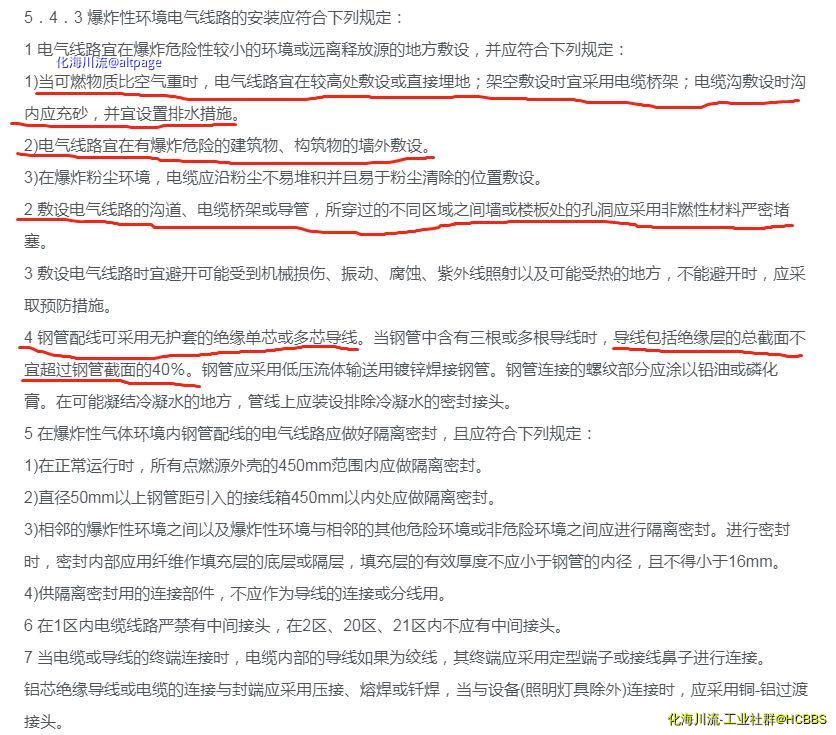

       近年来,安全监管部门对危化企业的检查力度越来越大,尤其对构成重大危险源的装置或存储单元。现有甲类仓库根据R值计算构成四级重大危险源,由于逐年的安全检查不断整改提升,陆续新增的各种电仪设备或监测系统供电及信号线管(系统包含应急排风远传启动、可燃有毒气体报警系统、仓库监控系统、门禁系统、公安剧毒 du品库防入侵系统、应急喷淋远传启动、防爆空调EPS供电、消防应急疏散指示、消防弱电系统、温湿度监测系统等等),陆续将甲类仓库外墙布置得密密麻麻,如同蜘蛛网。
       现抛出得问题是:构成重大危险源的甲类仓库外墙是否可以设置强弱电桥架?有哪些规范条款或者**监管部门发文作为依据?欢迎同行们讨论

甲类仓库储存的是哪种甲类物资呢,这个甲类仓库是全密闭还是半开敞式,有窗吗?
可能你的甲类仓库外墙是属于防爆区域了,这要看你们的防爆区域划分图是怎么定的,估计是按2区定的。
仓库外墙可以设置电缆桥架,但要严格按规范布置,如果严格按规范布置桥架,可能成本会比较高,不如电缆埋地更划算。
相关的标准应该参照GB50058和SHT3552。

首先,谢谢回复。
甲类仓库存放为甲A、甲B危险化学品,还有剧毒 du品,仓库为全密闭,墙立面上下两层窗户,外墙属于防爆分区2区。想做桥架主要为了后面增加电缆方便,也为了仓库外周美观整洁一些。

可以做桥架,满足GB50058第5.4.3的这些要求就可以了。  详情 回复 发表于 2023-5-26 09:57
