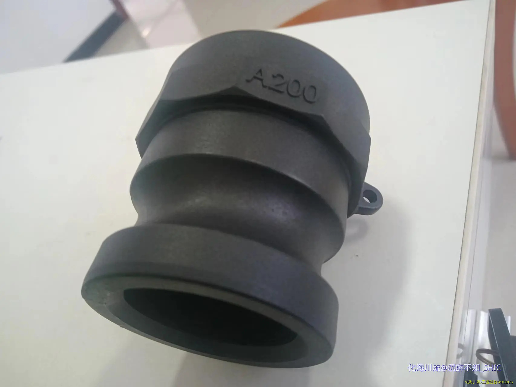

[求助] 活接头上面标A200是什么个意思呢?

快速接头分为A型快速接头、B型快速接头、C型快速接头、D型快速接头、E型快速接头、F型快速接头、DC型快速接头、DP型快速接头8种。快速接头又分为公头和母头,其中A型、E型、F型、DP型属于公头,B型、C型、D型、DC型属于母头。也就是有拉环的为阴端也就是母头;没拉环的为阳端也就是公头。一般是一公一母配套使用。

A型为内丝公头,200代表A-2,口径DN50

GB/T 16693-1996有13种接头形式,请问您查的是什么标准?
