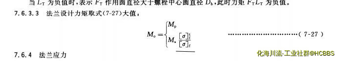

不开玩笑,发这个问题是以前有人说过这个观点,提导热油只是基于“液压试验目的在于测试设计温度下设备能否承受住1.25P”这个观点得到的推论,提出“采用导热油在设计温度下液压试验,是否不再乘许用应力系数“这个问题,并不是液压试验想用导热油做,只是对一开始“”液压试验是验证设计温度下设备能否承受1.25P”这个观点进行反向证明是对还是错,也是想知道“许用应力比代表工况转换系数”这个一观点是否正确。其实法兰设计力矩里也有一个类似的应力系数,同样疑问,法兰力矩这个应力系数是否也是工况转换?

megaherz_IGGE楼主 VIP会员 VIP会员 | 显示全部楼层       最后访问IP江苏省
各位老师,先抛开导热油的可操作性不谈,其实我想问的两个问题:1)液压试验的初衷是否是想验证“设计温度下,设备是否能承受住1.25倍设计压力”   2)为什么公式中要乘以许用应力比?乘以许用应力比的目的是否是为了工况转换:将设计温度下的液压试验等效转化到常温来做?截图里法兰力矩这个应力系数是否也是相同意思,将设计温度下的力矩和常温下进行等价转换?第二张截图是微信公众号里看到的,所以联系到水压试验公式类似的结构,是否应力比值都是一种工况转化系数?
