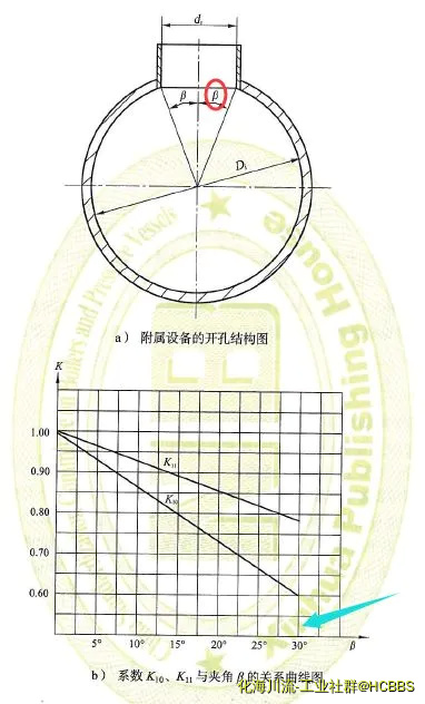

大气式热力除氧器使用SW6-2011校核,在鞍座中按“有附属设备”计算时提示“附属设备开孔太大,无法计算”。
除氧器是DN2500上开了个DN1400的大孔,我调整管口厚度后按分析法计算通过了,富裕量500%,结果在鞍座中卡住了。我能不能按“无附属设备”计算,将除氧头折算成附件重量,然后在DN1400大接管上焊接几个筋板加强一下。
常压容器,这样操作的话问题大不大?

那个模块,附属设备开孔不能大于筒体的50%
发表于 2023-5-17 17:11:36
海川工程师(荣誉)  |  头衔:  【略幽默,较阳光】
程序是按卧式容器标准编制的,开孔角度β不能大于30°,否则K10,K11无数据

qqsbig001楼主 VIP会员 VIP会员 | 显示全部楼层       最后访问IP河南省
学习了。明天试一下说服设计者修改...
