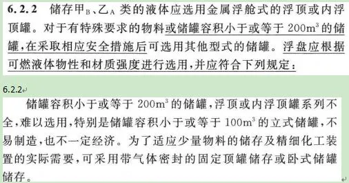

根据 石化规6.2.19采用气体密封的甲B、乙类固定顶要设事故泄压设备
那么有个20方的甲B类卧式储罐,根据石化规6.2.2设置了气体密封,那么这个卧罐还要设事故泄压设备吗?

根据石化行业标准,采用气体密封的甲B、乙类固定顶要设事故泄压设备,但并没有明确规定采用气体密封的甲B、乙类卧罐是否需要设立事故泄压设备,因此需要结合具体情况进行考虑和判断。建议在设计和使用气体密封的甲B、乙类卧罐时,选择专业的技术方案,并在符合相关安全生产标准的前提下,尽量保证设备的安全性能。

根据石化规6.2.19的要求,采用气体密封的甲b、乙类固定顶需要设立事故泄压设备。因此,即使20方的甲b类卧式储罐设置了气体密封,仍需要设立事故泄压设备来符合规定要求。

压力储罐,不需要

压力储罐是有安全阀的

……这种氮封的储罐,正常情况一般是保持几百帕的微正压,不是压力容器,……应该设置紧急泄压人孔,我们正用的类似储罐同时还安装有呼吸阀

压力储罐需要有安全阀
