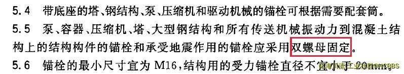

简介--现场看到管廊及部分静设备的地脚螺栓处,有的是垫片和单个螺母紧固,有的是双螺母无垫片紧固,请问两种方式都符合规范吗?-登录查看全文

简介--单螺母还是双螺母,分设备情况,不是硬性要求,但是比如塔器一般都是双螺母 可以看下HG/T 21545-2006 .guestviewthumb {margin:10px auto; text-align:center;}.guestviewthumb a {font-size:12px;}.guestviewthum ...-登录查看全文

简介--登录/注册后可看大图 QQ20230510152906.webp (49.52 KB, 下载次数: 3) 下载附件  保存到相册 2023-5-10 15:34 上传 // [预览] strpos(QQ20230510152906.webp,'.doc') !== false ...-登录查看全文

简介--设备地脚螺栓孔直径比普通粗装配螺栓孔更大,所以应在地脚螺栓螺母下配一个垫圈以增大螺母与设备底板螺栓孔周边接触面积,改善螺母和底板螺栓孔边缘受力状态——设备地脚螺栓孔直径规格参见机械设计手册紧固件篇章 ...-登录查看全文

简介--李振河 发表于 2023-5-12 10:01 设备地脚螺栓孔直径比普通粗装配螺栓孔更大,所以应在地脚螺栓螺母下配一个垫圈以增大螺母与设备底板螺栓孔 ... 地脚螺母的现行规范有GB/T799和HG/T21545。但是这个垫圈的规范来源是 ...-登录查看全文

简介--本帖最后由 wanlirn 于 2023-5-26 09:14 编辑 wydbn 发表于 2023-5-15 17:11 地脚螺母的现行规范有GB/T799和HG/T21545。但是这个垫圈的规范来源是什么名称? 你不看标准?标准里  明确都有垫圈。 ...-登录查看全文
