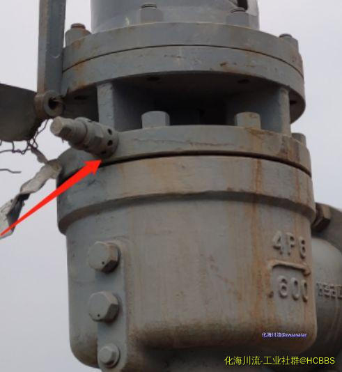

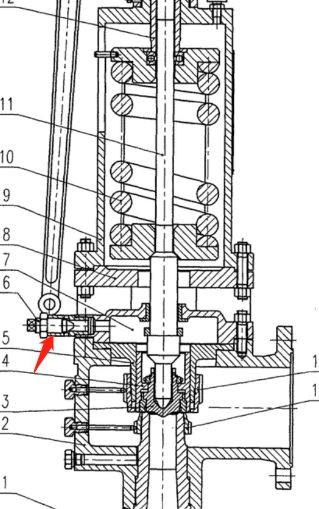

[求助] 安全阀这个排空口?这是作用是什么?学名叫啥

安全阀的排空口一般称为放空管或放气管,它的作用是在压力过高时,将多余的气体排出,以保证设备或系统的安全运行。放空管通常会连接到安全阀的上部,当压力升高到设定的数值时,阀门会打开,放出空气,以降低压力。
学名上可能不太确定,因为不同类型的安全阀可能会有不同的称呼。但放空管这个术语比较通用。

加润滑油的吧

这是用在高温介质工况下的安全阀,这个口的作用是保持内外压力平衡。
