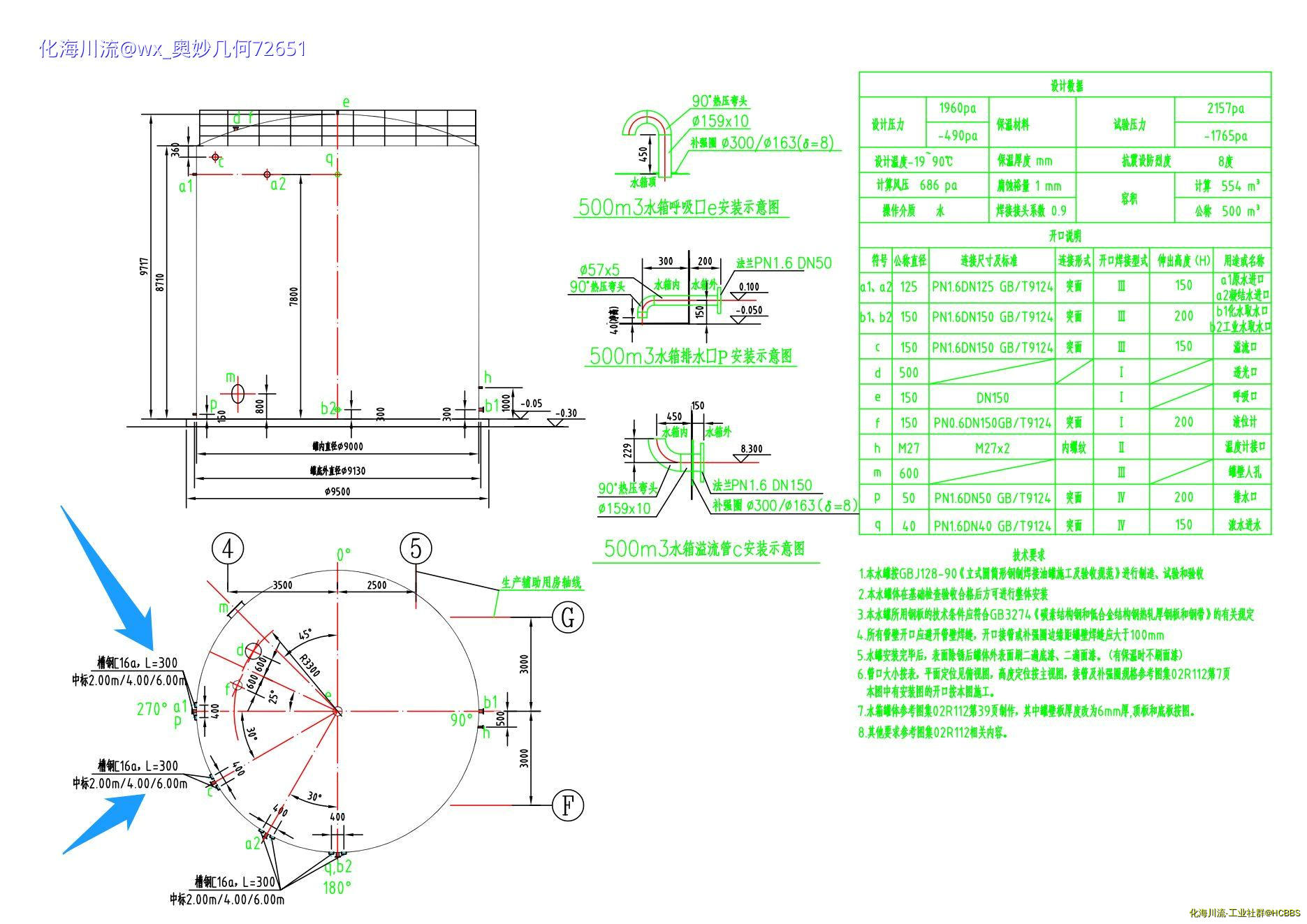

[求助] 大家帮我看下开口处的槽钢什么用途?

预焊件是不是?

是不是安装劳动保护用的

直径9米,高8.71米,容积500立的水箱。
在1/4扇面,2、4、6米高的外壁,焊接了4截长300的槽钢。
很想说是加强筋(两米宽的卷板焊接口就在这附近),但其他扇面没有?

应该是预焊件,连接管架固定高的立管的

做盘梯用的?

可能是做爬梯用的连接件
