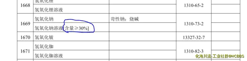

zmg813楼主 VIP会员 VIP会员 | 显示全部楼层       最后访问IP湖北省
查了一下《危险化学品目录》,NaOH浓度大于30%才在目录里,那么低于这个浓度的NaOH,应该不属于腐蚀性介质了 ,那就不属于压力管道,是吗?

wg823xeyqdVIP会员 VIP会员 | 显示全部楼层       最后访问IP上海市
荣誉会员  |  头衔:  【环保领域从业者】
感谢您提供的补充信息。根据《危险化学品目录》的规定,NaOH的危险性分类是腐蚀性,但在该目录中只列明浓度大于30%的NaOH。对于低于30%浓度的NaOH,虽然可能具有一定程度的腐蚀性,但其危险性相对较低。因此,如果您使用的是低于30%浓度的NaOH作为介质,那么该管道不一定属于压力管道,但仍需要进行安全评估和合理选材,确保管道能够运行安全可靠。

流水之云shineVIP会员 VIP会员 | 显示全部楼层       最后访问IP江苏省
有一个说法,PH值小于2 和大于13,腐蚀性基本上达到了压力管道中的指标。
浓度4%NaOH (1mol/l),PH值约为14.腐蚀性很强了,应该算是压力管道了。
TSG_D0001-2009压力管道安全技术监察规程-工业管道,腐蚀性指的是:压力管道中的腐蚀性流体系指:与皮肤接触,在4h内出现可见坏死现象,或55℃时,对20钢的腐蚀率大于6.25mm/y(年)的流体。
GB 30000.19-2013 化学品分类和标签规范 第19部分:皮肤腐蚀刺激 腐蚀性分为 1A,1B,1C,
氢氧化钠溶液[含量≥30%],皮肤腐蚀/刺激,类别1A.
浓度4%NaOH (1mol/l)没有列举,也许是1B 或者1C.还是有可能满足这个皮肤腐蚀刺激条件的。
而在“工业管道安全技术规程(第二次征求意见稿)”中,腐蚀性指的是:管道中的腐蚀性介质是指符合GB 30000.17类别1的金属腐蚀物,即在试验温度55℃下,钢或铝表面的腐蚀速率超过每年6.25mm的化学介质。 对皮肤腐蚀刺激没有要求了。这个标准落地后如何判断,又是一个新的课题了。
