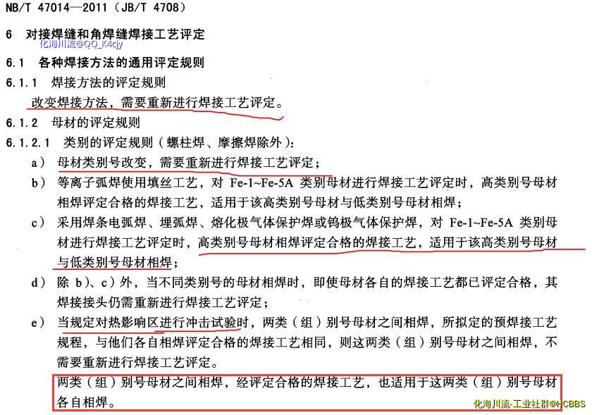

[求助] 母材的评定规则怎么理解

简介--.guestviewthumb {margin:10px auto; text-align:center;}.guestviewthumb a {font-size:12px;}.guestviewthumb_cur {cursor:url("template/one_default/assets/common/scf.gif"), default; max-width:300px;}.ie6 .guestviewthumb_cur { width:300px !important;} 登录/注册后可看大图 image.png (107.77 KB, 下载次数: 3) 下载附件  保存到相册 2023-4-4 08:42 上传 // [预览] strpos(image.png,'.doc') !== false //strpos(image.png,'.doc') !== false || strpos(image.png,'.docx') !== false 3333223 == 1725814 var jq = jQuery.noConflict(); function buyAction0(aid,tid){ layer.closeAll(); } function showBuy(aid,tid){ showWindow('attachpay', "forum.php?mod=misc&action=attachpay&aid="+aid+"&tid="+tid); } function showtip0(aid,tid){ layer.open({ type: 2, shade:0.1, area:['1200px','800px'], title:'附件预览', shadeClose:true, //content: 'https://bbs.hcbbs.com/plugin.php?id=doc_review:view_z&aid=' + aid + '&tid=' + tid, content: 'plugin.php?id=boan_attachv ...-登录查看全文

简介--这句话的理解需要配合上面提到的两类(组)别号母材评定的规则。根据这个规则,经过评定合格的焊接工艺可以用于两种不同的母材进行相互焊接。换句话说,同一种焊接工艺可以适用于两种不同的母材进行相互焊接,并且这 ...-登录查看全文
