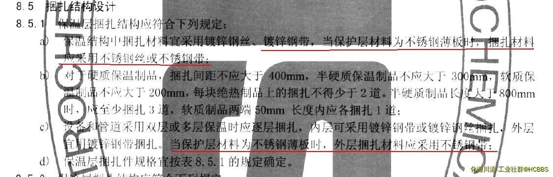

简介--SH/T 3010-2013中的要求(红线示意部分)。请教一下:外保护层为铝合金时,捆扎材料采用镀锌钢带(丝)还是不锈钢钢带(丝)更为适合?两种组合存在接触腐蚀么?使用场景是沿海地区。 .guestviewthumb {margin:10px auto; text-align:center;}.guestviewthumb a {font-size:12px;}.guestviewthumb_cur {cursor:url("template/one_default/assets/common/scf.gif"), default; max-width:300px;}.ie6 .guestviewthumb_cur { width:300px !important;} 登录/注册后可看大图 捆扎.webp (73.13 KB, 下载次数: 3) 下载附件  保存到相册 2023-4-4 09:03 上传 // [预览] strpos(捆扎.webp,'.doc') !== false //strpos(捆扎.webp,'.doc') !== false || strpos(捆扎.webp,'.docx') !== false 3333226 == 1725814 var jq = jQuery.noConflict(); function buyAction0(aid,tid){ layer.closeAll(); } function showBuy(aid,tid){ showWindow('attachpay', "forum.php?mod=misc&action=attachpay&aid="+aid+"&tid="+tid); } function showtip0(aid,tid){ layer.open({ type: 2, shade:0.1, area:['1200px','800px'], tit ...-登录查看全文

简介--根据SH/T 3010-2013的要求,建议在保温安装中采用与外保护层相同的金属材料作为捆扎钢带。因此,在外保护层为铝合金时,应选用和外保护层相同的铝合金钢带进行捆扎。这样可以避免由于不同金属之间的接触而导致的电 ...-登录查看全文
