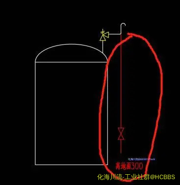

安全阀按规范必须装这根排水管吗?

根据一般的安全阀安装规范,通常是建议在安全阀处设置排水管道的,但并不是必须要装置排水管道。排水管的作用是防止在安全阀启动时因为介质的温度或者压力等因素导致有液体或蒸气泄漏,通过排水管将泄漏的物质排除掉,以达到保护设备和工作环境安全的目的。

蒸汽安全阀或排放管口口朝上的必须有泪管
发表于 2023-4-2 21:19:20
sdsxcplVIP会员 VIP会员 | 显示全部楼层       最后访问IP山东省
但是泪管不应安装阀门

规范上没有,但是一般蒸汽放空安全阀会加这根管道,防止弯头底部积水,倒流至安全阀内部导致生锈。

一般在安全阀放空管下方开小孔,就是泪孔,积水从小孔排出。泪孔接管可以把水排到地面,防止泪孔下方生锈,不开泪孔会导致放空管积水,甚至可能影响安全阀排放。

管道不是必须要安装的,但是出口开泪孔是必须的,防止出口积水形成背压

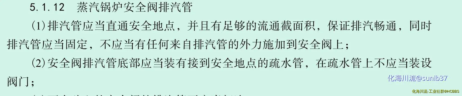

sunlb37VIP会员 VIP会员 | 显示全部楼层       最后访问IP江苏省
以上锅炉TSG11
以上压力容器TSG21
某工程公司的规定

根据标准规范要求,排液孔是必须要开的,防止出口管积液(水)影响排放(腐蚀),至于排液孔是否配排液管要根据具体介质而定“对于蒸汽管道上的排液孔应引至安全位置”。

SHT 3012-2011 石油化工金属管道布置设计规范  详情 回复 发表于 2023-4-6 15:11
zb030121eric 发表于 2023-4-6 13:15
请问这个是什么规范上的?
