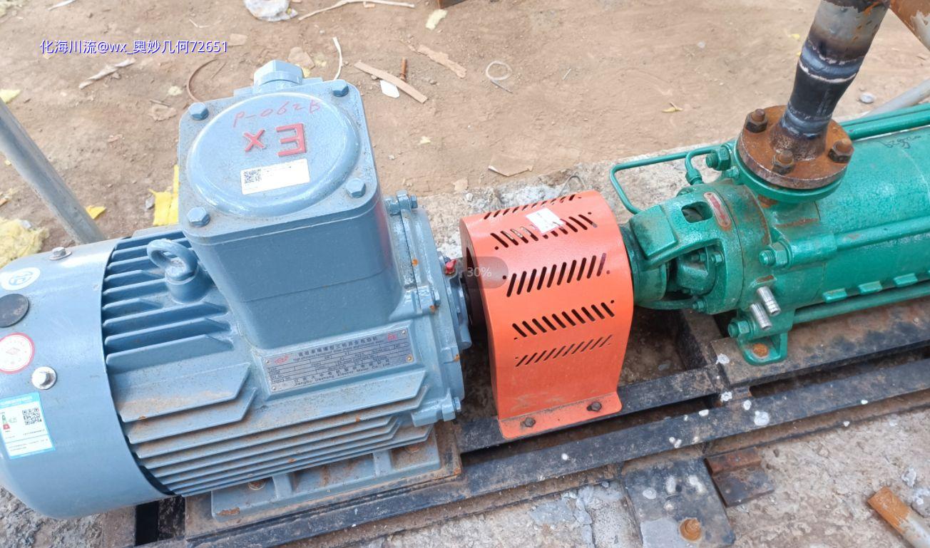

[讨论] 凭经验看,这种泵一般是什么形式的联轴器?
1.5K |10
欲得而甘心VIP会员 VIP会员 | 显示全部楼层 |阅读模式       最后访问IP山东省
如题,上午下雨,下午去工地拆开防护罩公布答案

根据经验,这种泵一般采用弹性联轴器或者齿式联轴器。其中,弹性联轴器适用于负载变化较大的情况,而齿式联轴器适用于转速和负载相对稳定的情况。

非常感谢您的提示!根据您提供的信息,这种泵可能采用挠性联轴器中的齿式联轴器类型。因为齿式联轴器适用于承受一定负载和转速的情况,且具有较好的减震和缓冲效果。同时,齿式联轴器的结构相对简单,易于维修和更换。当然,具体使用何种联轴器还需要根据实际情况和泵的工作特点来进一步判断。

应该是那种梅花瓣儿的联轴器就可以了吧。忘记叫啥名字了。
发表于 2023-3-29 08:45:35
弹性柱销联轴器吧
发表于 2023-3-30 09:20:18
欲得而甘心楼主 VIP会员 VIP会员 | 显示全部楼层       最后访问IP山东省
感谢大家的参与  因为有防护罩的原因没有拆开,根据我的观察这是 泵用三爪联轴器 但是分类里边没有明确说明,应该属于柔性的滑块类联轴器

这样的水泵用弹性柱销的很少,大泵才用,小泵一般都用楼主发的三爪。
