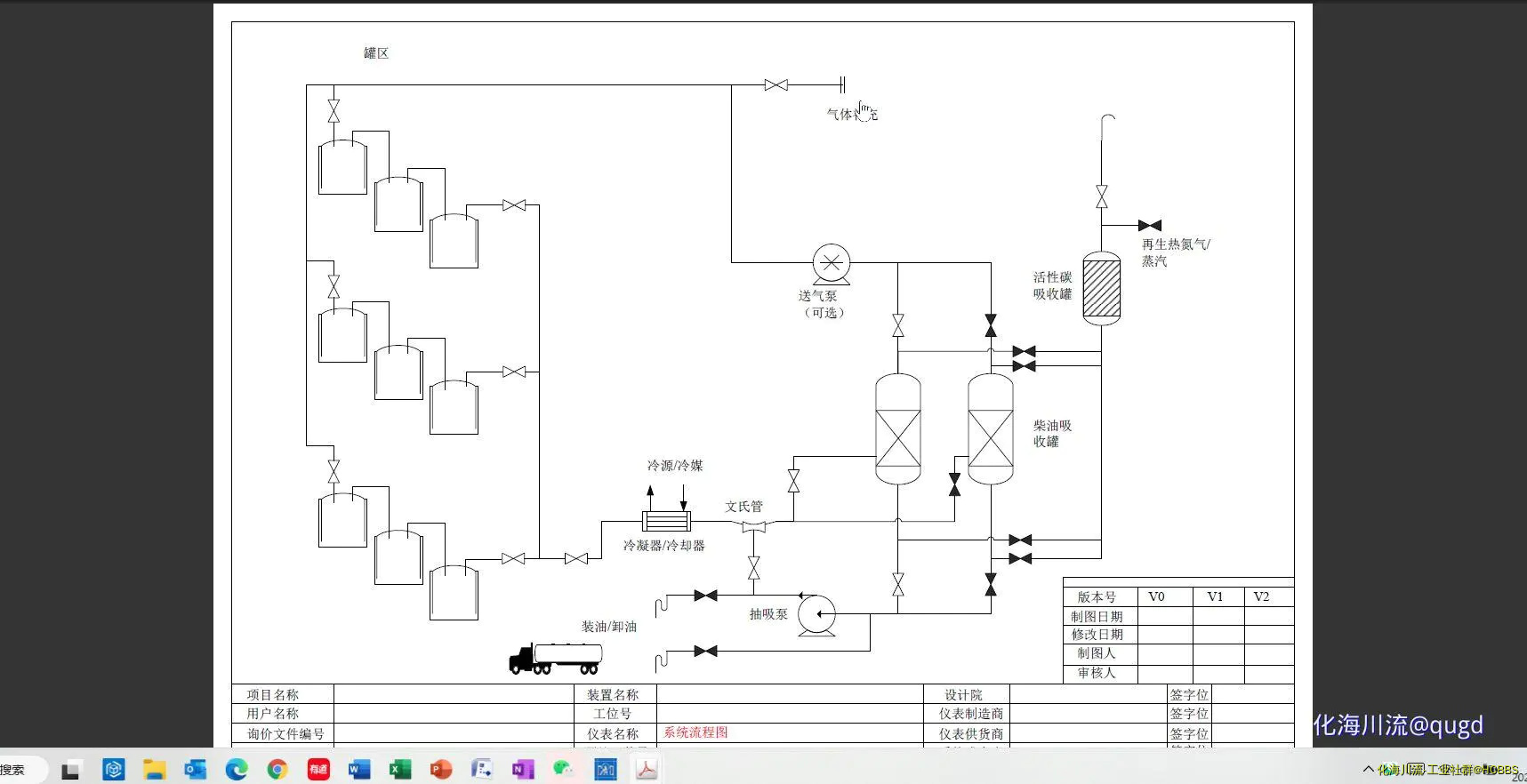

虽然将系统温度下降到负25度,可以冷凝大部分甲苯 ,但如果在降温前将介质辅助加压,可能效果更好,并且可以节省相当量的制冷能耗。
这种情况最好是根据组成进行计算,合理地进行介质 处理。
没有猜错的话,楼主这应该是VOCs的项目,如果量很大,应该上一套相应的装置对具有回收价值的VOCs进行回收,同时也减少的VOCs的排放。
可以参考附件的工艺。文丘里管的位置可以是气液分离器,将凝液回收到罐内。
发表于 2023-3-29 15:09:12
专业帮助,点赞  详情 回复 发表于 2023-4-3 17:25
你好,这个流程没太看懂,柴油吸收罐是什么原理?请问抽吸泵和送气泵起什么作用?还有活性炭那边热蒸汽过来后面没有冷凝器吗?还请大概讲讲工艺原理过程,谢谢啦!  详情 回复 发表于 2023-3-29 15:56

zb030121eric楼主 VIP会员 永久VIP | 显示全部楼层       最后访问IP江苏省
实习版(海友)  |  头衔:  TA未设置
已绑手机   已实名   ★发布悬赏→ 发布(1)  承接(0/0)
qugd 发表于 2023-3-29 15:09
虽然将系统温度下降到负25度,可以冷凝大部分甲苯 ,但如果在降温前将介质辅助加压,可能效果更好,并且可 ...
发表于 2023-3-29 15:56:21
沙漠里的游鱼 + 2 积极参与
这只是用其他的吸收VOCa作例子,不是针对楼主的问题,参考而已。
发表于 2023-3-29 22:28:56
