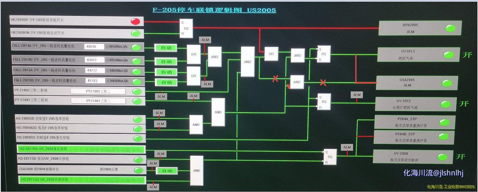

请教各位专家师傅,该怎么专业性的描述该图的联锁逻辑关系?

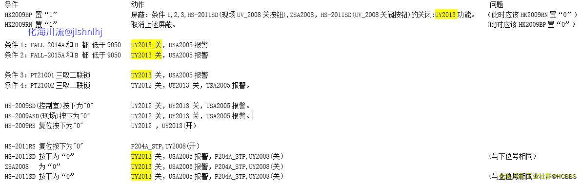

从那个“或”门(OR的 输入是 红,绿,输出绿,判断红色表示0,绿色表示1。
条件1:FALL-2014A和B 都 低于9050
条件2:FALL-2015A和B 都 低于9050
条件3:PT21001三取二联锁
条件4:PT21002三取二联锁
满足上述任一条件,联锁动作。
下面二楼补充,叙述太烦。
不过,图好像画的不太对。
这是实时数据逻辑图?绿色表示1,红色表示0?如果是实时数据逻辑图,“复位”按钮输出--至--RS的S端,连线始终是绿色1?应该与HK2009BP的输出线相同,按钮是会自动复位的,按下是“1”,放开后是“0”。另外,RS的R端前还有个“非”,联锁条件满足时,RS的输入是1,1。
这图细看,问题不少,应该还没使用,感觉别扭。

使用了好几年的联锁逻辑,我也看着很别扭!

1.P204B_STP 少输入线。
2.HK2009BP 与 HK2009RN 应互置/复位。其实统一起见,一个开关+"非"门即可,标识为:ON:联锁自动("非"后是"0"),OFF:联锁旁路。RS不需要,避免输入同时为“1”。

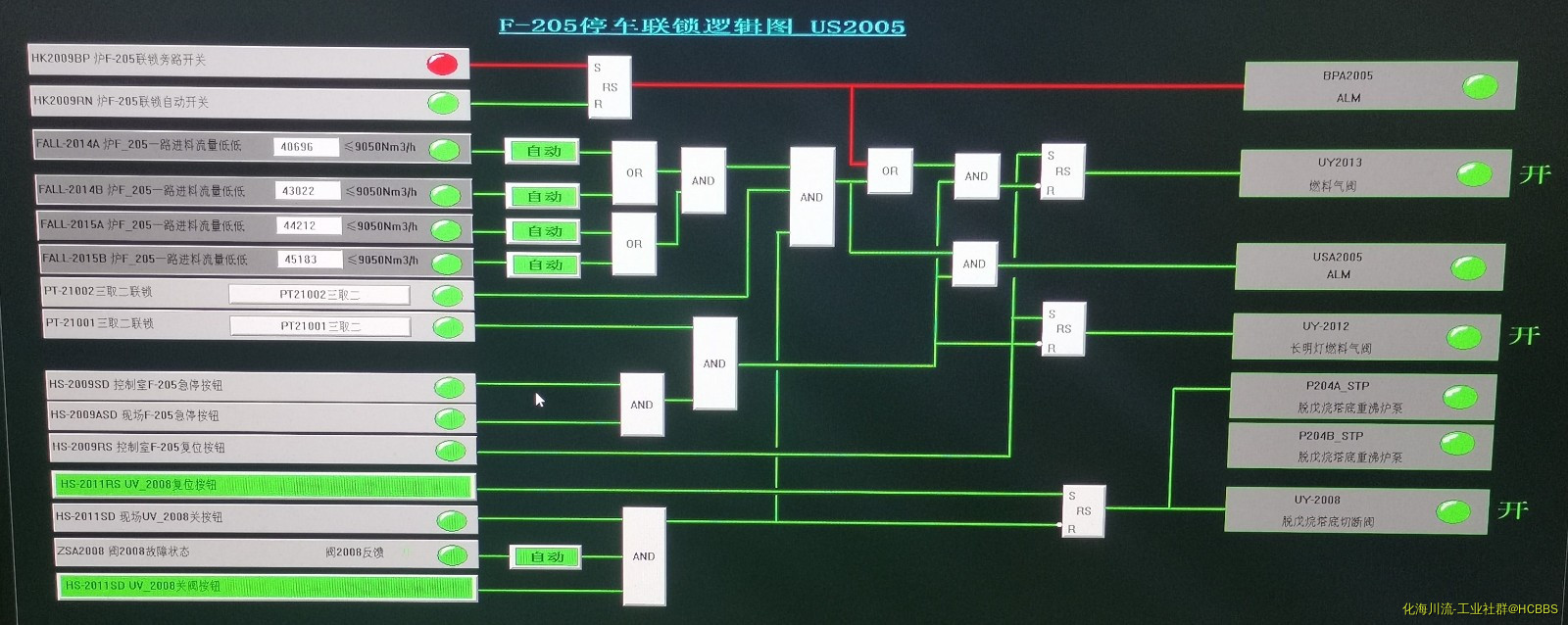

添加了报警器,便于联锁溯源。
按原图思路,RS的S端前加“非”。按钮接常闭点,按下是断开,释放后闭合。
