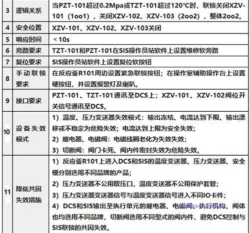

旧装置改造要上sis,要增加的液位计和压力变送器需要独立的引压管?有没有这方面规范要求

首先,按照现行GB50770-2013要求测量仪表及取源点宜独立设置,安全仪表系统的测量仪表宜独立于基本过程控制系统设置。对于与基本过程控制系统共用仪表本体的测量仪表,安全仪表系统测量仪表的取源点、引压管线、传感器等应独立设置,不应与基本过程控制系统共用。
