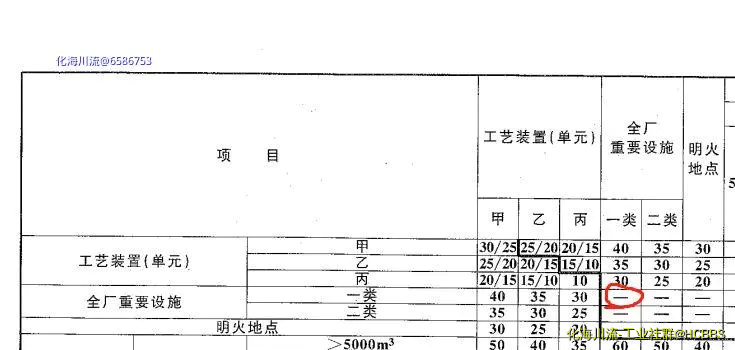

[求助] 全厂性化验室布置问题
943 |2
简介--全厂性化验室布置问题,全厂性中控室为两层防爆结构楼,一楼可以做化验室吗?在GB 50160 -2008中是没有距离和限制要求的,但是化验室有色谱仪和配套的小型蒸馏水制氢机,石油产品馏程分析仪,这些东西对布局有影响吗?求高手解答,跪谢! .guestviewthumb {margin:10px auto; text-align:center;}.guestviewthumb a {font-size:12px;}.guestviewthumb_cur {cursor:url("template/one_default/assets/common/scf.gif"), default; max-width:300px;}.ie6 .guestviewthumb_cur { width:300px !important;} 登录/注册后可看大图 image.webp (21.3 KB, 下载次数: 3) 下载附件  保存到相册 2023-3-16 09:02 上传 // [预览] strpos(image.webp,'.doc') !== false //strpos(image.webp,'.doc') !== false || strpos(image.webp,'.docx') !== false 3330900 == 1725814 var jq = jQuery.noConflict(); function buyAction0(aid,tid){ layer.closeAll(); } function showBuy(aid,tid){ showWindow('attachpay', "forum.php?mod=misc&action=attachpay&aid="+aid+"&tid="+tid); } function showtip0(aid,tid){ layer.open({ type: ...-登录查看全文

简介--首先,化工行业有关安全环保的法律法规和标准非常重要,需要遵守。在GB 50160 -2008中虽然没有特别的距离和限制要求,但是在实际布置时需要根据具体情况进行评估和考虑,特别是对于有爆炸危险的设备需要更加注意。这 ...-登录查看全文

简介--看一下SHT 3103-2019 石油化工中心化验室设计规范 https://bbs.hcbbs.com/thread-3087823-1-1.html-登录查看全文
