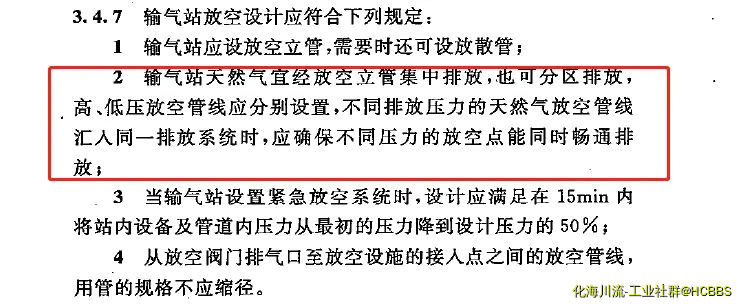

[求助] 请问同一类别多个设备的安全阀泄放出口管道能否并到一根总管上排出呢?

简介--一般不建议这么做,理由如下 1. 安全阀一般要求直接安装在需要泄压的管道或者设备上,中间不能有弯曲或者阀门,多个设备共用一个安全阀,那么难免要设置弯曲管道或者切断阀 2. 多个设备共用一个安全阀,意味着这些设 ...-登录查看全文
发表于 2023-3-13 15:33:43
不是 是安全放空管道共用一根主管,不是之前  详情 回复 发表于 2023-3-13 15:58

发表于 2023-3-13 15:58:22
哦,那是我看错了,合并一根总管排空没问题  详情 回复 发表于 2023-3-15 10:42
简介--疑似良民 发表于 2023-3-13 15:33 一般不建议这么做,理由如下 1. 安全阀一般要求直接安装在需要泄压的管道或者设备上,中间不能有弯曲或者 ... 明显理由不成立 ...-登录查看全文

简介--可以,最终都是泄放到一根火炬-登录查看全文

简介--是否可以,要看泄压气体相互间产生化学反应发生安全隐患,要看同时泄压时管道泄压的横截面积是否足够,否则影响泄压。还有就是泄压后安全阀是否完全关闭,能否被及时发现,,,,供参考。 ...-登录查看全文

11
事儿多VIP会员 VIP会员 | 只看该作者       最后访问IP陕西省
简介--.guestviewthumb {margin:10px auto; text-align:center;}.guestviewthumb a {font-size:12px;}.guestviewthumb_cur {cursor:url("template/one_default/assets/common/scf.gif"), default; max-width:300px;}.ie6 ...-登录查看全文
发表于 2023-3-15 09:26:34
zb030121eric + 8 深入讨论

简介--. 可以的。但要考虑阀后压力。 理论上共管排放时,安全阀的实际动作压力在整定压力和整定压力+阀后压力之间。此时要看是否仍然满足安全需要,若不满足就需要采取措施,降低排放总管压力或单独排放。 . ...-登录查看全文

简介--可以共通并联设计,但觉得安全阀的背压应该设置为同一压力。-登录查看全文

简介--是否还得考虑安全阀每年检测问题?能否拆卸?一起检验?-登录查看全文
