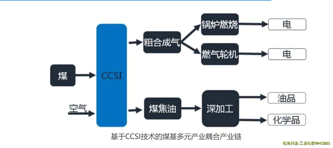

延长石油碳氢利用研究中心在借鉴石油化工理念的基础上,自主开发的煤提取煤焦油与制取合成气一体化(CCSI)技术,以空气作为气化,可将粉煤一步法转化为高品质的中低温煤焦油和合成气,吨煤可产生煤焦油150千克及粗合成气约3500 Nm3。其中煤焦油收率超过15%,以煤价350元/吨计算,生产成本约为18.5美元/桶,深度转化后可转变为高附加值的精细化工产品或清洁燃料油品;合成气热值1200大卡/Nm3、有效气含量>35%,可直接作为燃煤锅炉的燃料,也可以经脱硫、除尘净化后作为燃气轮机的燃料进行发电。实现了煤炭资源利用率、转化效率和附加值的最大化,成为现代煤化工新的技术路线。

该技术核心是在同一个反应器内完成煤的热解反应及半焦的气化反应,以空气与水蒸汽作为气化剂,煤粉在上端的热解区进行快速热解生成煤焦油、半焦末,半焦末返回到下端的气化区气化成合成气。由于反应器内独特的流化状态和温度梯度分布,加快热解反应产物的扩散速率、饱和不稳定自由基、减少焦油二次反应,焦油收率大幅提升;创新开发产物分离工艺和专用设备,解决热解油、气、尘的在线分离的世界性难题,将煤炭分质分级利用技术提升到更高水平。
