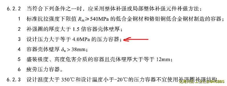

HG/T20583-2020中,把原HG/T20583-2011中补强圈的限制条件修改了,其中把设计压力大于等于4.0MPa的三类容器改成压力容器了,取消了三类的规定,这是为什么?如果设备直径很小,但设计压力超过4MPa,筒体壁厚很薄,也不能用补强圈吗?如果不能,请说明出处或原因。

至少要符合GB150

取消了三类的规定,这是为什么?
并非所有的设计压力超过4MPa就是三类容器,这样规定更安全;
新规范就是出处:上面那个截图。

以前是三类容器4MPa不可用补强圈结构,现在是二类容器4MPa也不可用补强圈结构了。说白了,要求严格了。

说白了就是更严了,以前老的补强圈是6.8MPA,新的补强圈把6.8取消了,让按150,但150没有限制压力
