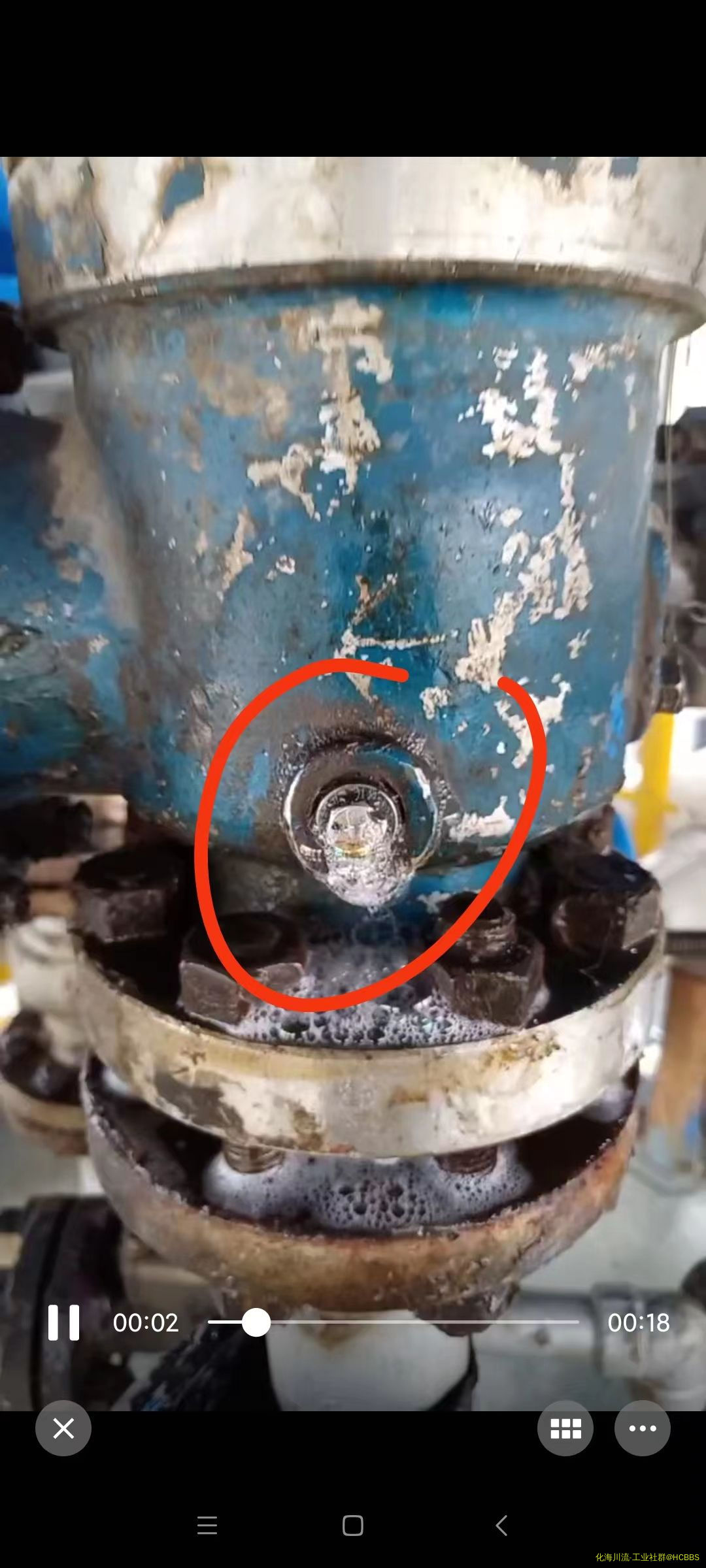

[求助] 这个螺丝是干嘛用的

排气用的。
发表于 2023-2-17 16:29:05
你照片应该再大一点,或者说明是什么设备。单从图片来看是一个丝堵(可以做排污)。
发表于 2023-2-18 09:20:20
ltzeng + 2 支持
止回阀排净?
发表于 2023-2-18 10:08:03
先确定是什么设备,

李福利_FtR9n楼主 VIP会员 VIP会员 | 显示全部楼层       最后访问IP山东省
安全阀
发表于 2023-2-18 15:41:28
默然EQMR 发表于 2023-2-18 10:28
先确定是什么设备,
安全阀

排气或排液使用?

心情315VIP会员 永久VIP | 显示全部楼层       最后访问IP河南省
排污丝堵吗?

海川工程师(荣誉)  |  头衔:  TA未设置
该螺丝是个丝堵。
可以用作排污或者背压监测仪表的接入口。
发表于 2023-2-19 15:29:05
排气或降温,用途!但是,也是好大的隐患。总有漏的,包括国外大品牌!

疑似良民VIP会员 VIP会员 | 显示全部楼层       最后访问IP亚太地区
海川工程师(荣誉)  |  头衔:  【海川资深技术人员】
看不出来是个什么设备,目前视角像个丝堵,

xavier_xasmVIP会员 VIP会员 | 显示全部楼层       最后访问IP广西壮族自治区
海川初二  |  头衔:  【有色冶金领域从业者】
螺丝是个丝堵,但这个孔是起什么作用呢?

感觉是排污用的

安徽刘华VIP会员 VIP会员 | 显示全部楼层       最后访问IP江苏省
安全阀 调回座用的

攻城狮_peyWDVIP会员 永久VIP | 显示全部楼层       最后访问IP山东省
安全阀的话是如果安全阀排空后有些介质会有少量的杂质淤积在安全阀出口上,排污用的,还有少量是修正安全阀压力弹簧的调节螺栓,比如:安全阀是0.6-0.8,弹簧是可以通过这个螺栓调节的,看看你处的位置,像是后者,这个螺栓应该还需要打铅封

排气或降温
发表于 2023-2-22 13:49:21
排气或放净
攻城狮_peyWD 发表于 2023-2-22 09:45
安全阀的话是如果安全阀排空后有些介质会有少量的杂质淤积在安全阀出口上,排污用的,还有少量是修正安全阀 ...
