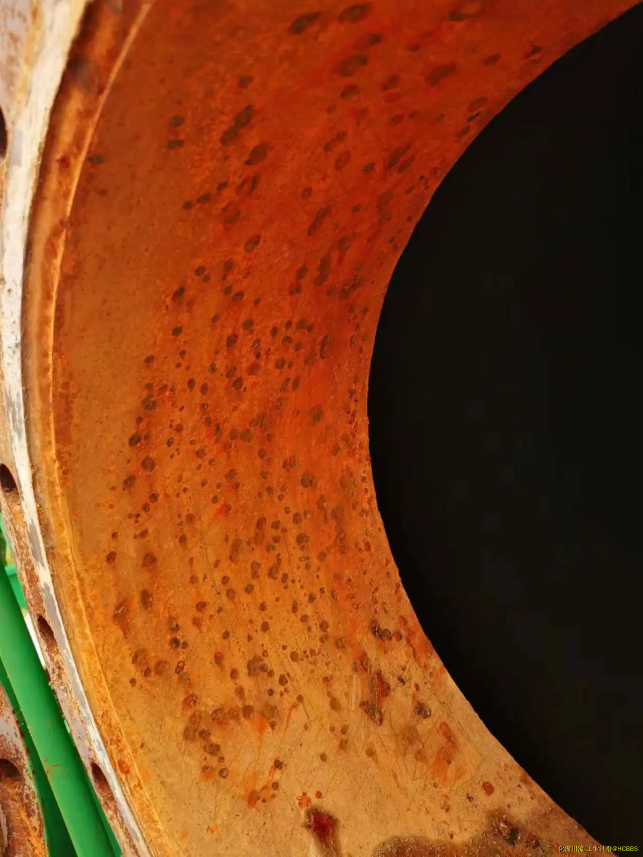

[讨论帖] 原水罐腐蚀,请大家看看什么原因?

1. 空气中的氧气:由于在空气中存在大量的氧气,氧气会与水中的金属离子发生反应,以形成水和金属氧化物,氧化物会降低水罐的耐腐蚀性;
2. 污水的硫酸盐:污水中含有大量的硫酸盐,硫酸盐可以通过穿透电极结构而影响金属的电解腐蚀;
3. 低温环境:特别是在低温环境中,空气中的氧气和污水中的硫酸盐都会加剧水壶腐蚀的速度;
4. 酸碱性:水罐中若有强酸强碱,可能会加速腐蚀原水罐。

如有详细情况介绍更有助于分析:
比如:
1.工作温度
2.工作介质
3.设备材质
4.工作了多久
5.是如何工作的
细节越多,越有利于找到真相。我几年前一个客户也出现过类似情况,设备的夹套采用的服务介质盐离子含量超标,导致这种蚂蚁窝似的空鼓现象,敲掉后,里面都是一个个的坑状

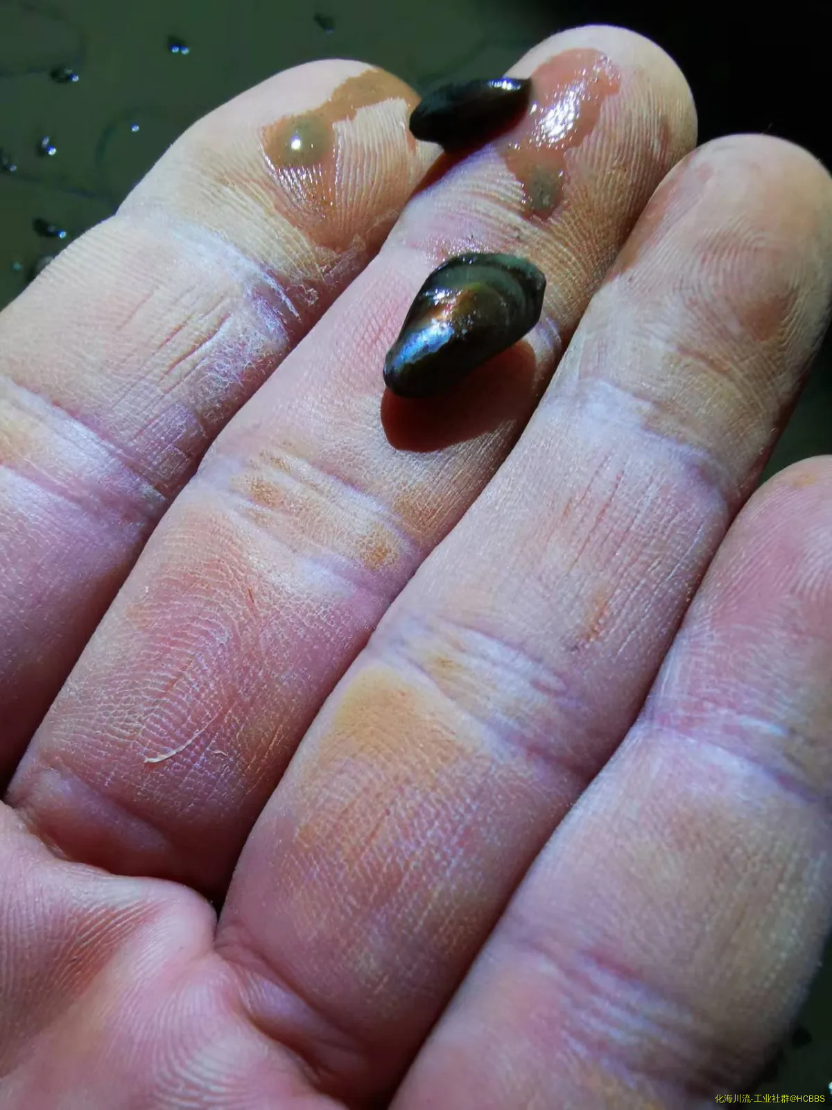

1.工作温度
水质偏酸性,有微生物
由手机上传
由手机上传
发表于 2023-2-22 09:36:43
kof369 发表于 2023-2-22 09:36
水质偏酸性,有微生物
看你这图片,何止是微生物,这都有高等生物了。

水有氧气造成。
看到头皮发麻!
发表于 2023-2-23 08:48:44
按照3楼的思路,提供有关信息,才能找到问题。
发表于 2023-2-23 09:14:20
氧腐蚀
发表于 2023-2-23 11:28:31
song62507826VIP会员 VIP会员 | 显示全部楼层       最后访问IP江苏省
如果假设河水经过处理合格后,进入原水箱,腐蚀的原因只有两个:一是水中的溶氧在金属表层发生电化学腐蚀,二是超滤反洗水指标异常,带入原水罐。为了防止继续腐蚀,有必要在容器内壁做好防腐。
发表于 2023-2-23 16:21:47
wswwsw3869VIP会员 VIP会员 | 显示全部楼层       最后访问IP上海市
楼主看一下水溶氧腐蚀机制及腐蚀特点文献就知道了。
那些坑洞是典型的氧腐蚀机制。
其他的腐蚀不会这样规整。只有气泡附着在设备壁上,才会出现如此样的腐蚀坑。

内壁麻麻点点不会全是这种小型生物吧,如果都是,那么就考虑在来水管道上做个滤网了。

普通滤网无法过滤掉这些微生物

水罐内壁出现这样均匀的腐蚀,大概率是氧腐蚀,我们项目一般都是采用喷涂高分子材料如聚脲一类来防止发生这种腐蚀。
