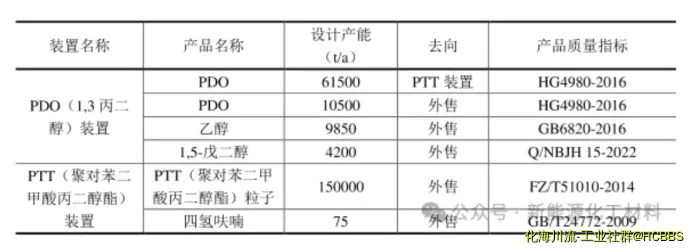

产品方案:7.2吨/年PDO(其中:商品量1.05万吨、 中间产品6.15万/年)和15吨/年PTT的主装置及其配套工程

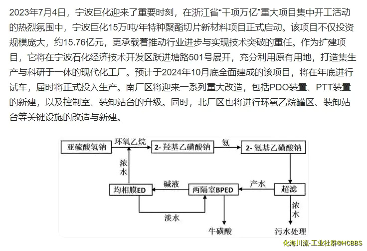

该项目PDO(1,3-丙二醇)生产采用环氧乙烷法制得,工艺分两步进行,首先是将环氧乙烷与合成气氢甲酰化生成3-羟基丙醛,再将3-羟基丙醛加氢生成PDO。该技术的优点在于:催化剂用量很低使其费用大幅度降低、转化率高、反应产物和催化剂容易分离、高沸点副产物很少、工艺先进、经济合理。
该项目PTT生产主要原料1,3-丙二醇由PDO(1,3-丙二醇)装置自供,采用钛系组份为催化剂,以二氧化钛作为消光剂,1,4-丁二醇为改性剂,精对苯二甲酸(PTA)和1,3-丙二醇(PDO)为原料经直接酯化脱水合成单体对苯二甲酸丙二醇酯(BHPT),再缩聚为产品聚对苯二甲酸丙二醇酯(PTT)。聚酯熔体生产线采用四釜流程,即两段酯化、预缩聚和终缩聚。该工艺从进料配置到切粒单元均为封闭系统,故产污节点较少,三废收集率高。

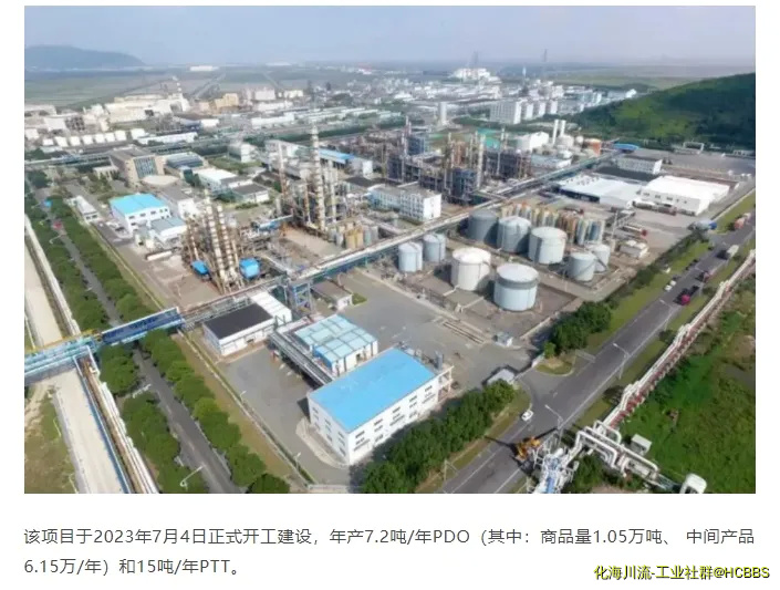

该项目于2023年7月4日正式开工建设,年产7.2吨/年PDO(其中:商品量1.05万吨、 中间产品6.15万/年)和15吨/年PTT。
其中,该项目PTT生产主要原料1,3-丙二醇由PDO(1,3-丙二醇)装置自供,采用钛系组份为催化剂,以二氧化钛作为消光剂,1,4-丁二醇为改性剂,精对苯二甲酸(PTA)和1,3-丙二醇(PDO)为原料经直接酯化脱水合成单体对苯二甲酸丙二醇酯(BHPT),再缩聚为产品聚对苯二甲酸丙二醇酯(PTT)。聚酯熔体生产线采用四釜流程,即两段酯化、预缩聚和终缩聚。该工艺从进料配置到切粒单元均为封闭系统,故产污节点较少,三废收集率高。

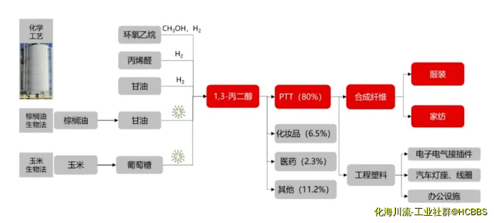

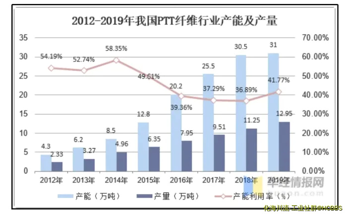

兼具氨纶、锦纶特性
PTT纤维是聚对苯二甲酸丙二醇酯纤维的简称,是由精对苯二甲酸(PTA)和1,3-PDO聚合而得的聚酯树脂,由美国Shell Chemical(壳牌化学公司)于1995年研制成功的新型纺丝聚合物。作为第三代聚酯材料,PTT纤维兼有涤纶和锦纶的特性,具有防污、易于染色、手感柔软等纤维的优良特性,另外其“Z”字型结构使得纤维具有弹性,弹性介于PBT和氨纶之间,并具有更好的回弹性能和记忆功能,具有较好的市场空间。
PTT潜在使用领域主要是替代氨纶和锦纶。氨纶的市场在100万吨级别,以涤包氨为例,氨纶作为保芯纱使用,涤纶占90%,氨纶占10%,如果达到同样的弹性,PTT的混纺比例将由10%提高到50%,因此在激进情况下,未来市场空间将在500万吨。
发表于 2025-4-26 14:03:30
发表于 2025-4-26 14:03:54
国产产能增长迅速
在PDO-PTT产业链中,近年来我国产能增长迅速。截至2024年5月,国内PDO产能为17.9万吨,拟新增产能还有24.2万吨。若新增产能都能如期投产,未来两年我国PDO产能将达42.1万吨。生物基PTT纤维产能约15万吨。即使如此,由于PTT纤维的优异性能,如果按照激进的算法,未来仍然有10倍左右的市场空间。
这些产能增长主要得益于国内企业如清大智兴、华恒生物、宁波巨化、华峰瑞讯等的扩产项目,以及政策支持下生物基材料行业的快速发展。
