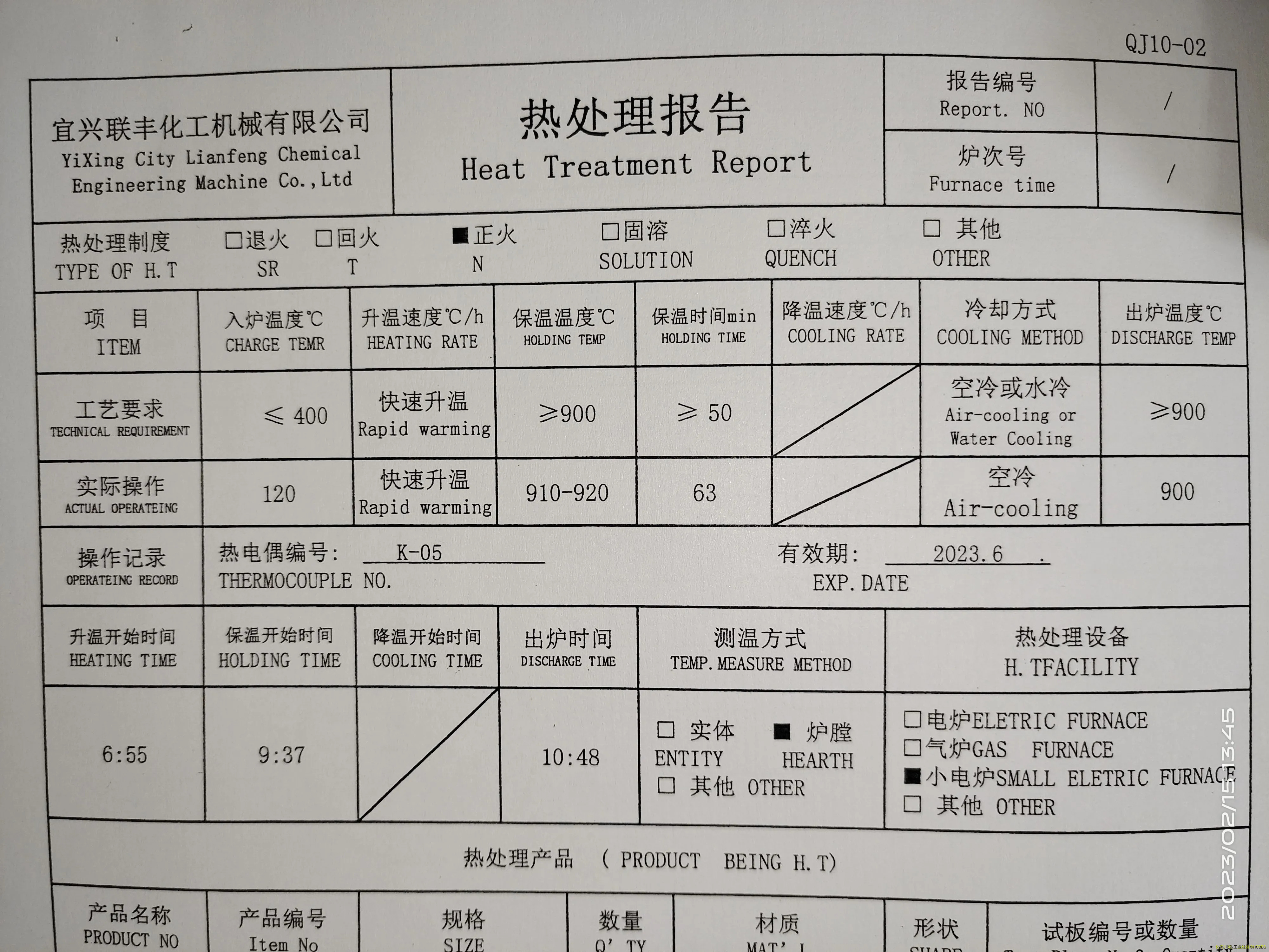

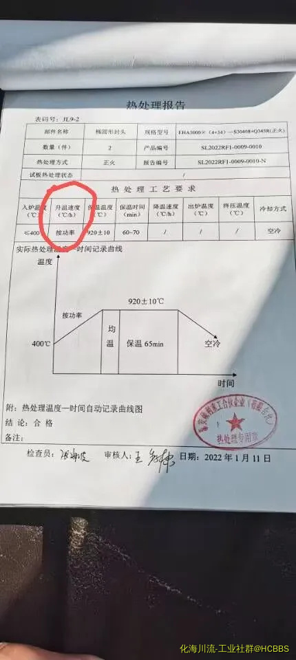

各位老师,请问正火的升温速度控制在多少?有和工件厚度相关的计算公式吗?查了封头质保书,正火的升温速度写的都是快速升温、按功率之类的。对于Q345R, 查的正火保温温度区间为880-940℃,也有指明下限要≥900℃,请问Q345R实际热处理温度是否可以低于900℃?比如在890℃。

你查一下铁碳合金状态图;再理解正火的目的;
正火相对与退火,比退火要得到更细致的组织,他是要使晶粒组织更细致,需要在相变线以上。按含碳量查对应相变线的温度,接近910度。

正火的温度是指大于上转变温度,快速冷却。钢材的上转变温度,在900左右,随合金元素多少可能有点差别。所以我们容器行业的Q345R,铬钼钢,锰铌钢的正火温度就是920左右,留了点余量而已。 就是报告里 升温速度里最好是写实际的数值。 升温速度 只是针对产品的形状而说的,  一个薄壁件 壁厚均匀 升温速度可以不用考虑。
