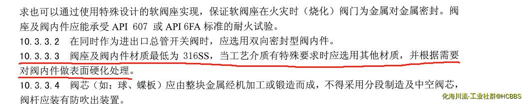

SH/T 3005-2016 10.3.3.3条,切断阀的阀内件最低要求为316SS ,如果介质是工艺水、冷凝水、蒸汽也需要遵守吗?是有什么原因需要额外考虑的吗?

主要考虑的因素:1)腐蚀2)耐冲刷3)材料温度条件下的稳定性

重点是火灾、温度。API607或API6FA。在一些重要部位,阀门还需要防火罩。
