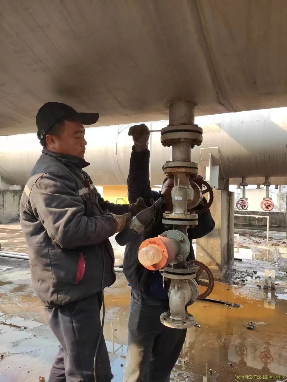

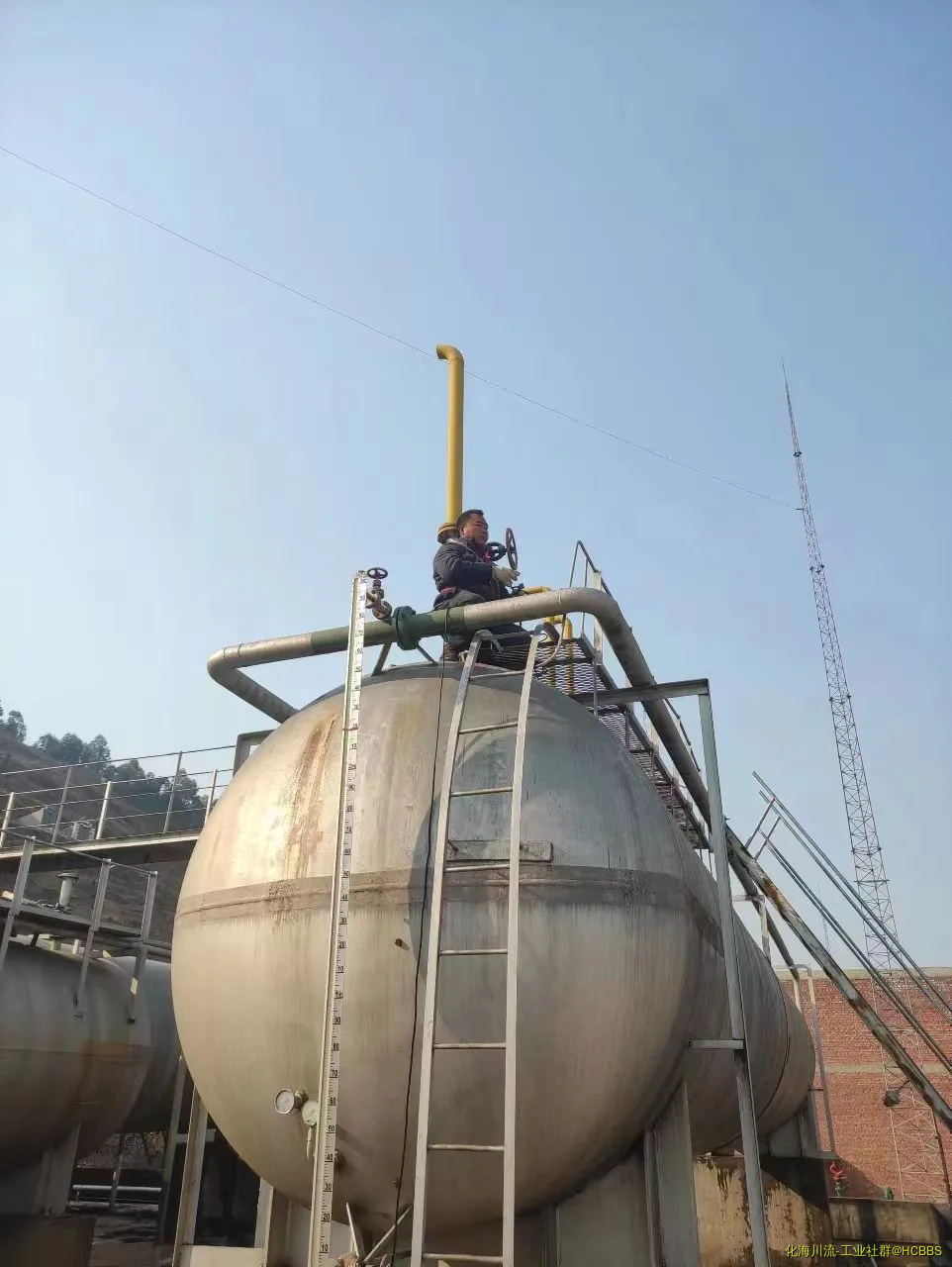

新年开工,新任务LPG罐区安全隐患改造。另发图只能两张有些郁闷

拆除罐口阀门
拆除罐口阀门
拆除液位器
拆除液位器

你这个罐区光看图片就问题不少啊,现场作业环境、作业人员防护要加强哦。

建议现场管线封口,为后续投用吹扫提供基础。

收尾时候照的,及时改正

不好意思,我们x i惯了,上平台安全带、安全帽等防护措施必须齐全,现场必须环境整洁,最少没有杂物等,拆装阀门安全眼镜或护目镜必须佩戴,还要有监护人,被上级查到及考核还要扣安全积分。不好干啊!!!你们这个罐管爬梯要设置防护笼吧。

这次改造所有附属都要拆除,只留储罐,25年前的老罐

放净阀最好双阀、根据物料性质法兰跨接线、压力管道所用管道出厂倒角还需要磨口达到要求、爬梯增加护笼后和斜梯栏杆注意颜色、警示标识需要增加、液位计只看见了上限(应该有下限)

25年的罐啊,要是不改造就算了,既然改造了为啥不换了!看来上级不愿意投资啊。以后在新标准下及压力容器检验检测都很麻烦。
