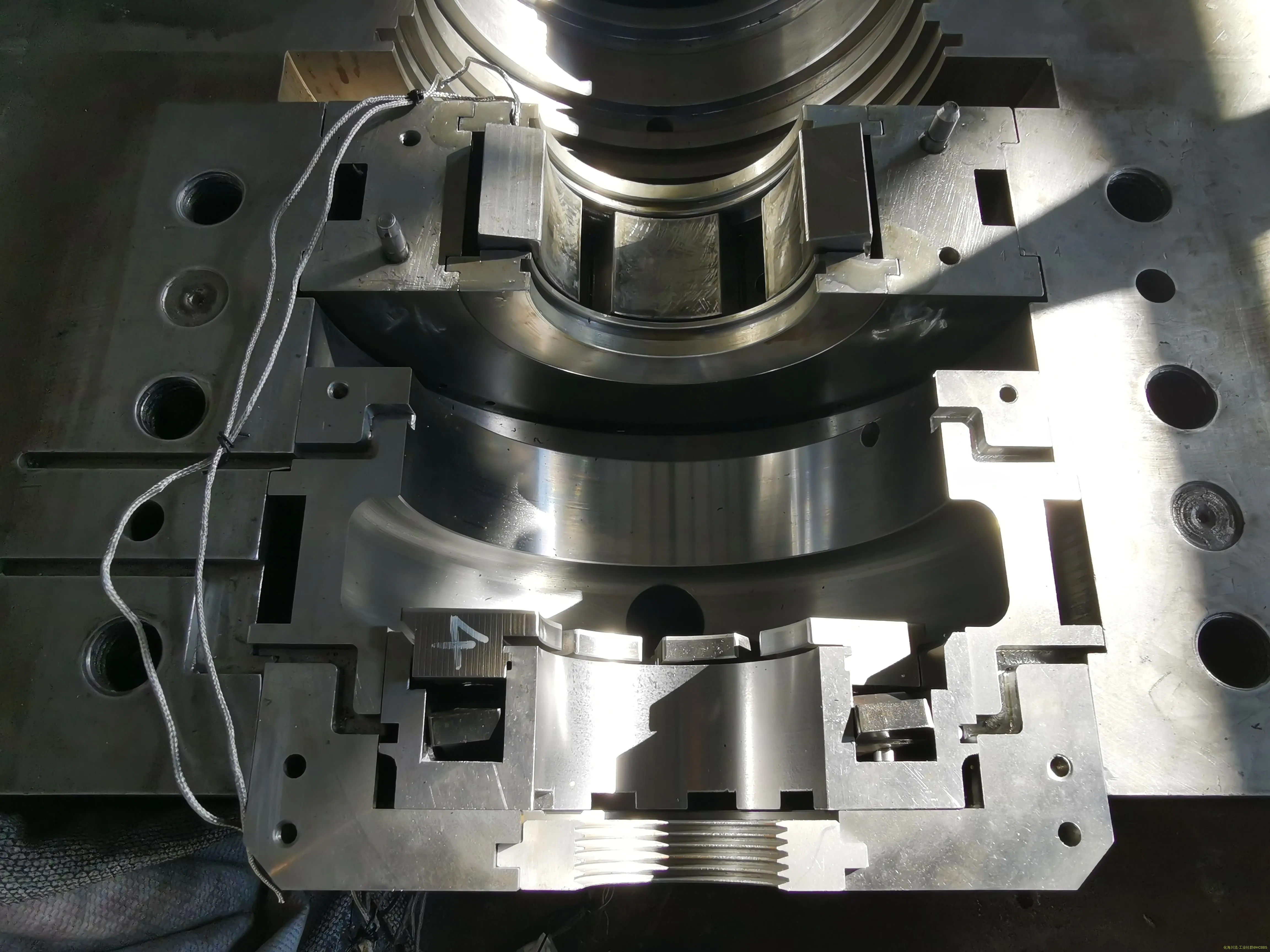

hongxing_1027VIP会员 VIP会员 | 显示全部楼层 |阅读模式       最后访问IP山东省
机组的滑动轴承具体怎么分类的,,,比如可倾瓦 椭圆瓦  圆瓦 怎么区分

GBT 2889.1-2020 滑动轴承 术语、定义、分类和符号   第1部分

Ps徐哥VIP会员 VIP会员 | 显示全部楼层       最后访问IP浙江省
径向轴瓦分:1、圆筒形轴瓦 2、椭圆形轴瓦 3、三油楔轴瓦 4、可倾瓦
机组的径向轴承(瓦)一般都是可倾轴承(瓦),里面的瓦块是可以滑动的,
其他3种常在多级泵、双支撑泵里出现
机组还有控制轴向串动的轴承(瓦)叫止推轴承(瓦),分主推瓦和副推瓦,分别装在推力盘的前后,止推轴瓦国际上分两种金斯伯雷轴承和米歇尔轴承,一般机组采用金斯伯雷轴承的较多
图中带仪表的是径向轴承(瓦),写着4的是副推力轴承(瓦),主推和推力盘已经拆掉了[img][/img]
