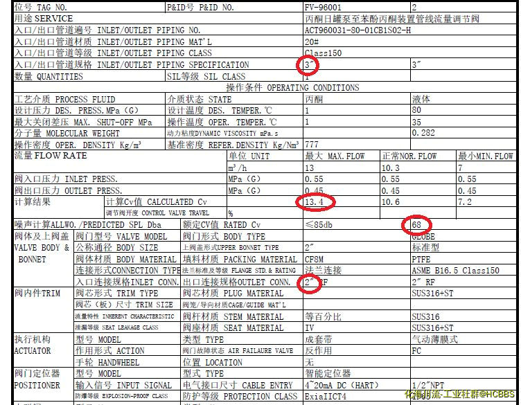

[求助] 调节阀选型问题(Cv值使用)
5.6K |3
跳转到指定楼层
doubly_flyVIP会员 VIP会员 | 只看该作者 回帖奖励 |倒序浏览 |阅读模式       最后访问IP山东省
简介--本帖最后由 doubly_fly 于 2022-12-21 16:24 编辑 各位海友大神: 我这有个仪表数据表调节阀(流量),用于调节阀的采购, 表上: 计算Cv=13.4, 额定Cv=68, 调节阀出入口连接直径2''(管道3''). 疑问: 按照常理是不是依据计算Cv值,确定额定Cv值,约额定Cv值=1.5~2.0倍计算Cv,然后,根据设备商调节阀特性,额定Cv值再确定调节阀口径。 但是,此数据表中,虽调节阀设备商未提供提资资料,调节阀口径已确定(2'')、且额定Cv值也是确定的(68), 且比计算Cv值高出5倍多,这样的情况正常吗?(目前,配管专业图纸已交付)-登录查看全文

简介--. 这种情况不常见,但会有的。 这种情况往往出现在调节阀所在管线的输送能力接近用到极限的情况下(即使不装阀门管线的通过流量也不比调节阀计算的最大流量大很多),留给调节阀的允许阀前后压差不多; 再就是这套 ...-登录查看全文

简介--fengxiaosa 发表于 2022-12-22 15:29 . 这种情况不常见,但会有的。 按照您的意思,这是泵选型,扬程选小了,或者管道选的偏细的补救措施?-登录查看全文
发表于 2022-12-23 08:46:32
. 有这种可能,具体要计算工艺参数确认。 我这也是几次参与对引进装置扩能改造得到的经验。老外设计的进料管线简直就是恒节流管,流量到了一定值怎么都上不去,非得换大管子。  详情 回复 发表于 2022-12-23 09:51

简介--doubly_fly 发表于 2022-12-23 08:46 按照您的意思,这是泵选型,扬程选小了,或者管道选的偏细的补救措施? . 有这种可能,具体要计算工艺参数确认。 我这也是几次参与对引进装置扩能改造得到的经验。老外设计的进 ...-登录查看全文
