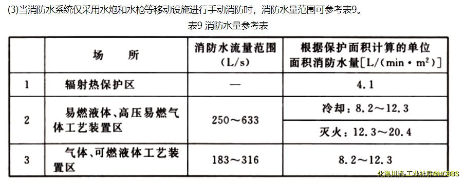

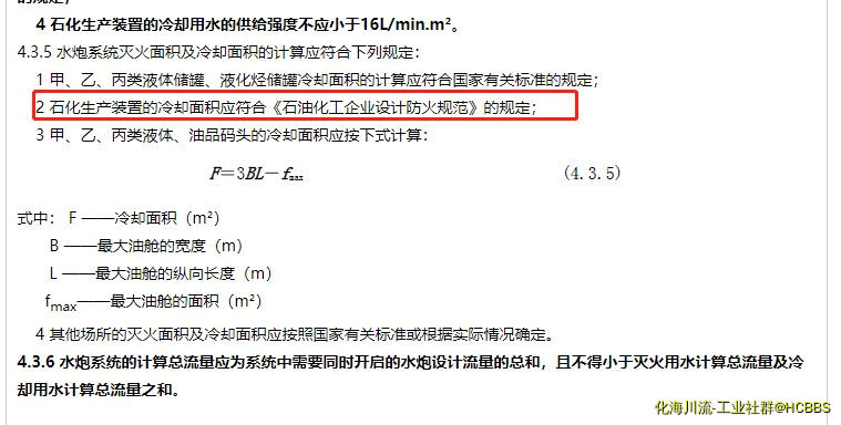

[讨论] 石化企业的工艺生产装置做固定消防炮时,冷却面积该如何确定?我看石化规上也没有相关规定,有没有大佬指点一下
2.5K |1
风梧轻扬VIP会员 VIP会员 | 显示全部楼层 |阅读模式       最后访问IP安徽省
按工艺装置平台的占地面积?还是仅仅是高大设备的占地面积,算出来差了几十倍
,或者类似罐子按照设备的外表面积?

石化规8.4消防用水量里有详细规定,
1.首先是哪些情况需要考虑冷却用水: 当着火罐为立式储罐时,距着火罐罐壁1.5倍着火罐直径范围内的相邻罐应进行冷却;当着火罐为卧式储罐时,着火罐直径与长度之和的一半范围内的邻近地上罐应进行冷却; 当邻近立式储罐超过3个时,冷却水量可按3个罐的消防用水量计算;当着火罐为浮顶、内浮顶罐(浮盘用易熔材料制作的储罐除外)时,其邻近罐可不考虑冷却。
2.关于冷却面积:8.4.5 附有表格,表格里供水范围,可计算冷却面积。
3.关于液化烃冷却面积着火罐冷却面积应按其罐体表面积计算;邻近罐冷却面积应按其半个罐体表面积计算(石化规8.10).4.关于工艺装置,小于等于100万㎡的厂区,消防用水量按1起火灾计算。大于100万㎡的厂区,按同时2起火灾,一处最大用水量装置、一处辅助装置用水量。装置的冷却用水量按保护物占地面积计算。
