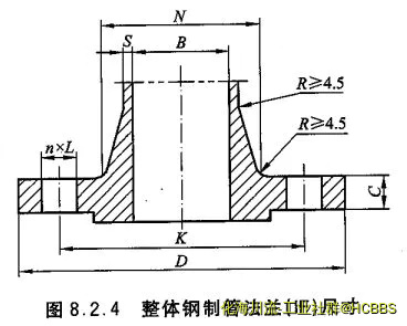

[求助] 各位大佬,整体钢制管法兰IF长啥样
5.7K |4
自由飞的祥VIP会员 VIP会员 | 显示全部楼层 |阅读模式       最后访问IP江苏省
标准上没有给IF法兰的高度,高度怎么定?能和接管连接吗?还是加长颈部小端长度,类似LWN法兰一样插入筒体焊接?

感觉这种用的挺少的吧,不如WN+锻管或者LWN常见吧,焊接就是跟LWN一样的D类缝。印象中就见过一次,用在管板侧面的排净放空口的。

IF  一般就是用在小直径  接管是厚壁补强的   比用WN+锻管少一个环缝  我们公司DN80以下的基本都是用这种法兰

就是指与设备是一体的,就是阀门那种的。

如果在压力容器上用,一般都是小接管规格多、用量小、标准要求高,市场买不到正品,所以一般选择整体锻造,怕买到假货出安全问题。
