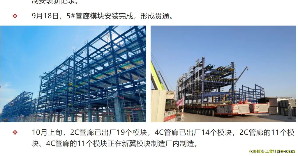

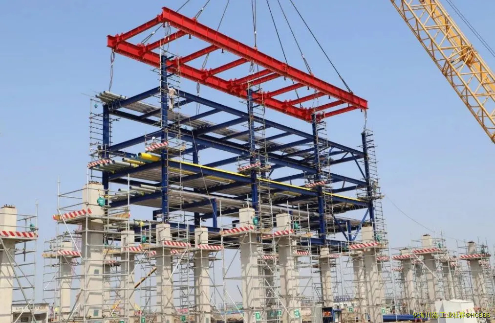

中石化石化四建公司与众一伍德组合EPC联合体,承担天津石化南港乙烯全厂工艺及热力管网项目,双方发挥优势互补,加快提升施工专业的装配集成能力,在工厂化预制、装配式安装、模块化集成上下功夫,建立标准化生产运转程序,成功实现管廊施工模式的新尝试。
公司不断优化施工组织设计,深化模块化预制,将模块的拆分数量从原策划的419个优化为237个,将模块在现有场地条件和机械设备允许的条件下做到最大最优,最大程度缓解模块制造厂的工位压力,确保施工进度满足项目总体要求。目前,天津石化南港乙烯全厂工艺及热力管网项目2C管廊、4C管廊正在火热建设中。

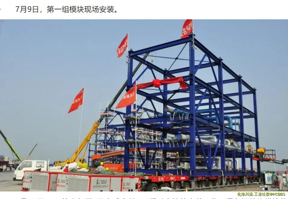

天津石化南港乙烯系统管网的工程建设以及“装配式、模块化”的施工模式
发表于 2022-12-14 23:46:45

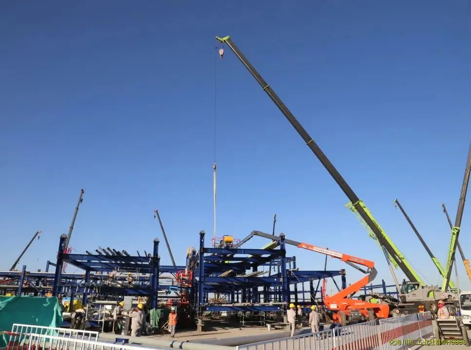

天津石化南港乙烯全厂工艺及热力管网项目按照中国石化项目建设“六化”标准,深入落实“数字化、集成化、模块化、信息化、智能化”理念,实施“下砼上钢”装配式+模块化建造,抓实抓牢 “HSE、质量、进度、投资、合同、廉洁”六大控制, 打造成高标准、高质量交付的 “标杆工程”。

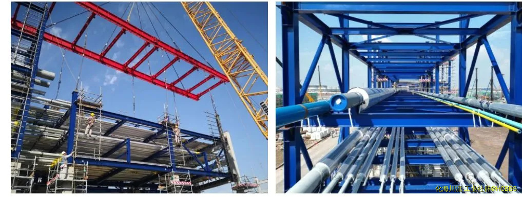

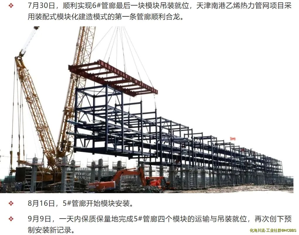

通过标准化设计、集约化采购、工厂化预制、模块化建造、信息化管理,将各步骤优化前移,实现“一个现场+N个工地”的三同步作业:土建基础与砼构件制作同步;砼构件安装与模块化制造同步;防腐、保温与管道、槽架等安装同步。
发表于 2022-12-14 23:48:41

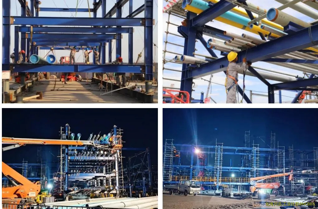

项目首次尝试采用非焊接试压堵头,解决了模块内大部分焊口的隐蔽问题,提高绝热施工的完善比例,用实践成果更加充分地印证模块集中制造等“三同步”的优势。
通过深度预制,模块化、装配式建造,全面有效保障工程安全、质量、工期,提升现场文明施工形象,根本上杜绝低老坏。打造模块化实施项目典范,提升中国石化工程建设品质和品牌形象。

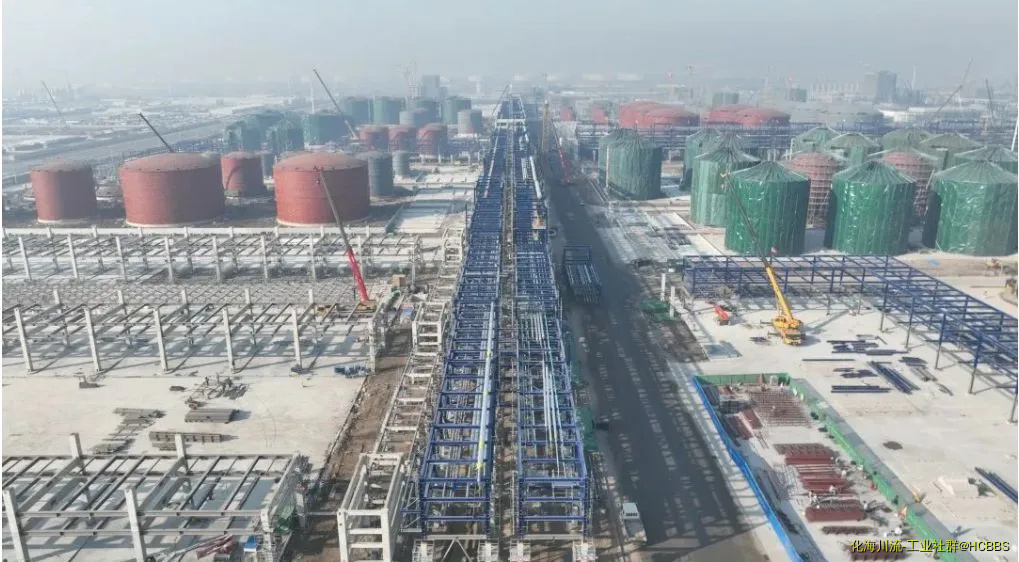

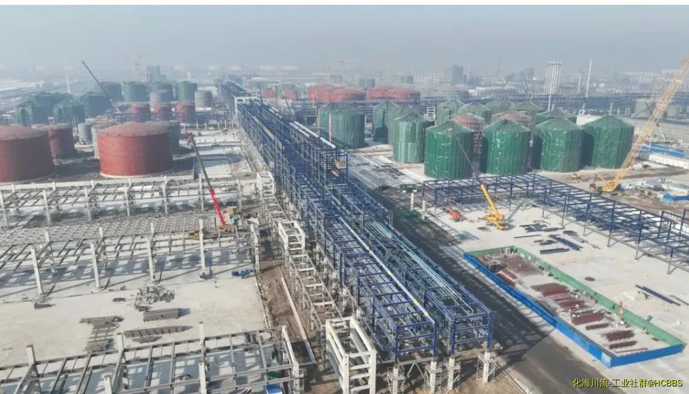

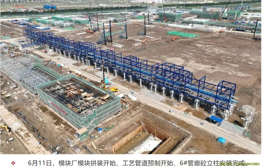

12月8日,天津石化南港乙烯全厂工艺及热力管网项目2C管廊模块吊装完成。至此,项目现场已经完成6#、5#、2B、2C管廊的模块安装和2A管廊的现场组装任务,实现2A至1C、2A至厂前区变电所以及2A至110kV变电所的贯通。

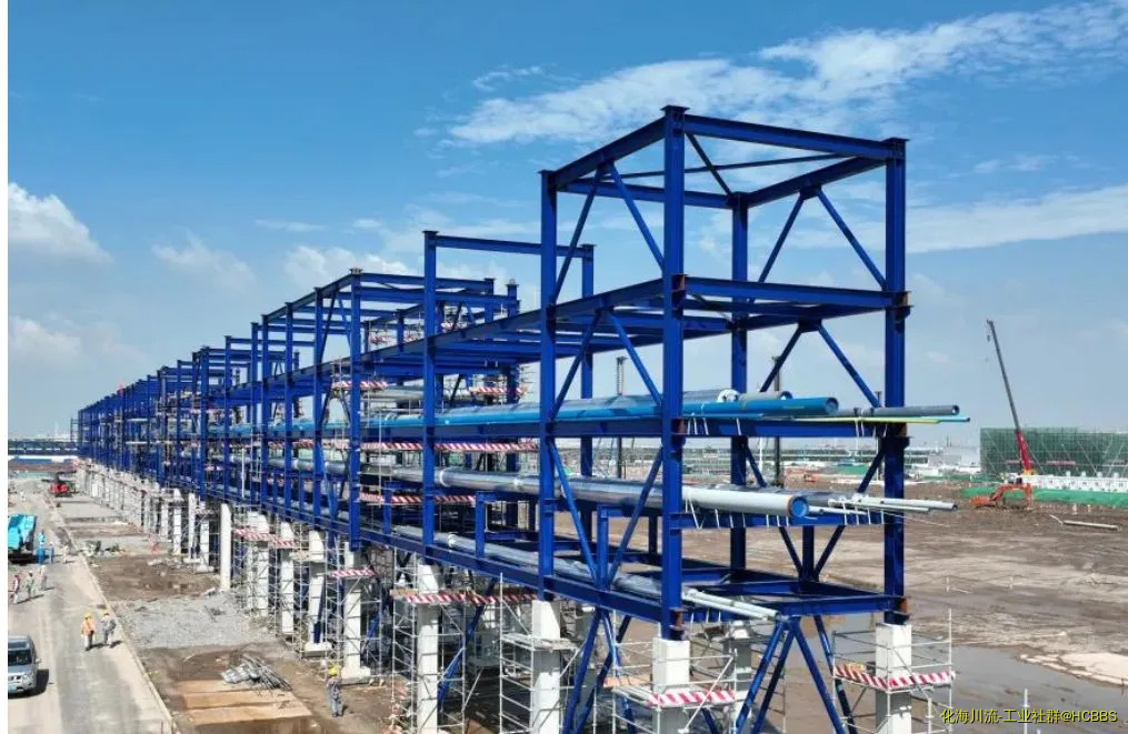

10月25日,天津南港乙烯全厂工艺及热力管网项目,顺利完成自项目开工以来首个管廊的大型过路桁架吊装。
