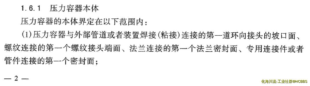

如题,
设备本体所属管道在那个规范里有描述。
知道是第一个焊口,或法兰,接头。但找不到官方出处。
发表于 2022-12-14 16:25:29
当前内容由会员用户名 wswwsw3869 发布!权益归其或其声明的所有人所有 仅代表其个人观点, 仅供个人学习、研究之用。
巴黎VIP会员 VIP会员 | 显示全部楼层       最后访问IP辽宁省
TSG21-2016  1.6.1条
发表于 2022-12-14 16:43:51
参与人数 1财富 +50 收起 理由
wswwsw3869 + 50 积极参与

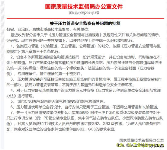

niat8888 | 显示全部楼层       最后访问IP浙江省
海川高级工程师(荣誉)  |  头衔:  【海川资深技术人员】
您好!
我们是山东淄博一家专业生产真空泵、压缩机及其整套机组(系统)的企业。我们的机组是按照API681标准整体设计的压缩机机组,主要包含外购件(焊接底盘(托架)、电机、分离器、换热器、联轴器)、压缩机(关键零件自己加工,产品自己装配)以及自己焊接的管路(如吸排气管路、供水管路等,主要用到法兰、管件、阀门、弯头、三通等),我们最终在厂内把这些零/部件、管路等装配成套为机组。按照质技监办发[2001]33号文件定义:2、设备本体所属管道指设备和管道按照同一设计规范设计,并在设备制造时,同时连接在本体上的管道。
我们想咨询:我们机组是符合上述定义的,内部的这些管道是否属于设备本体管道?如果属于设备本体管道,是不是在压力管道监管范围内?
·特种设备安全监察局:请根据《特种设备目录》判断是否属于压力管道;所述管道若属于设备本体所属管道,则不纳入压力管道进行管理。包含压力容器和压力管道元件的撬装式承压设备设备系统还应满足《质检特函〔2016〕46号》的要求。
尊敬的总局领导:
您好,我公司采购撬块设备时,对于撬块内管道定义存在分歧。我司认为为压力管道(符合特种设备目录定义)、但厂家认为是设备本体所属管道。厂家根据质技监办发[2001]33号中设备本体所属管道指设备和管道按照同一设计规范设计,并在设备制造时,同时连接在本体上的管道。压力容器本体所属管道和压力管道的分界是指: 压力容器接管与外部管道焊接连接的第一道环向焊缝;螺纹连接的第一个螺纹接头;法兰连接的第一个法兰密封面(压力容器侧);专用连接件、管件连接的第一个密封件。总局领导能否提供可明确界定范围的相应标准,谢谢。管道》DN50,氢气、乙烷,0.3MPA
·       特种设备安全监察局:设备本体的范围请参照相关规范标准确定。《TSG 21-2016》1.6明确了固定式压力容器本体的范围。《TSG R0005-2011》1.5明确了移动式压力容器的范围。
发表于 2022-12-15 08:03:36

海川大学二年  |  头衔:  【【互相答疑】】
不要去理解设备本体管道,这样你会乱的,就看图纸,压力容器图纸包括这点管道的,那么属于压力容器,不包括属于压力管道。
发表于 2022-12-15 15:32:13
