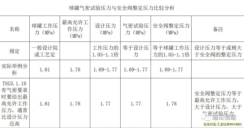

整定压力,是指安全阀阀瓣在运行条件下开始开启时的预定压力,是在阀门进口处测量的表压力。在该压力下,在规定的运行条件下,由介质压力产生的使阀门开启的力同使阀瓣保持在阀门上的力相互平衡。在该压力下,开始有可测量的开启高度,介质呈可由视觉或听觉感知的连续排放状态。 640.png

整定压力不是安全阀出口处的表压,是安全阀起跳时密封面以内的压力。
