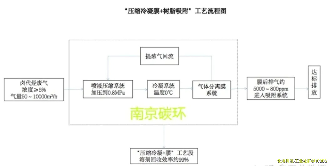

VOCs废气产生源头:
生产单元:反应釜、精馏/蒸馏、干燥、离心过滤、储罐、废水池等。
传统工艺VOCs处理工艺:
冷凝(浅冷、深冷)、吸附(活性炭/碳纤维/树脂)、吸收、生物法(微生物降解)、光催化氧化、低温等离子体、RTO等
传统工艺VOCs处理工艺缺点:深冷易结冰、活性炭产生固废、吸附解析产生大量废水、去除率低、浓度高易饱和、含卤废气对RTO造成腐蚀且会产生二恶英等,对环境不友好。
传统工艺无法达标处理根本原因:工艺匹配性差,缺少从高浓度到低浓度的过渡处理工艺。
三效覆叠VOCs废气处理工艺,由压缩冷凝+膜+吸附 组合工艺在中浓度VOCs区间,通过膜单元实现从高到低浓度区间的过渡,完成VOCs尾气达标排放。
50-10000m3/h二氯甲烷废气风量,浓度>5%
废气参数
进气浓度范围(ppm)
压缩冷凝膜装置出口 (ppm)
吸附装置出口
(mg/m3)
二氯甲烷(DCM)
>50000
800-5000
<20
工程案例
制药行业:200Nm3/h二氯甲烷尾气处理系统,进气浓度24%,出口<20mg/m3
化工行业:300m3/h环氧丙烷、300m3/h二氯丙烷回收装置
环氧丙烷进气浓度58%,出口<1mg/m3
二氯丙烷进气浓度8.7%,出口<50mg/m3
