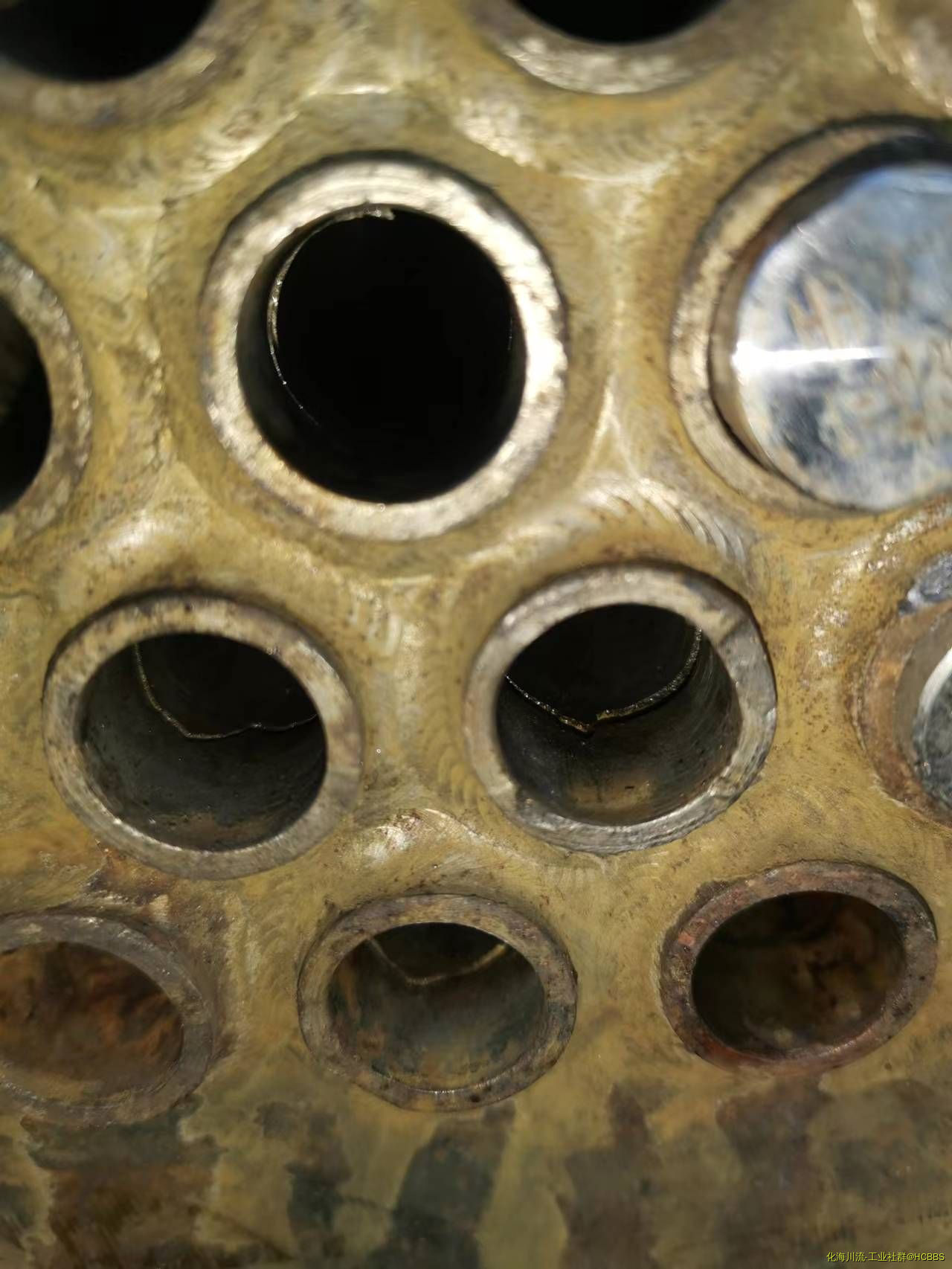

我单位有一台换热器,进气温度180℃,压力2.3MPa,排气温度85℃,把气体中的水分分离出来,用了一个月后,进汽端的304L管束变脆了,管板焊肉没有问题,就是涨接的位置环缝裂纹,最外端管束变脆了。如图

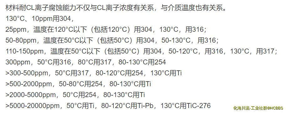

建议检查下换热介质内部的Cl离子含量,奥氏体不锈钢对介质内Cl离子含量有严格要求具体可参考下面参数:

低碳不锈钢抗晶间腐蚀比较强,看裂纹主要出现在胀接变形位置,可能是应力腐蚀,应该是没有控制氯离子吧。
发表于 2022-12-1 16:35:25
ji7058891楼主 VIP会员 VIP会员 | 显示全部楼层       最后访问IP新疆维吾尔自治区
这个气体中氯离子含量在15PPM/标方,在2.3MPa下,实际每方的氯离子大概在250左右,我认为也是涨焊的时候,应力没有完全消除,在这个温度下和氯离子的腐蚀下,产生了应力腐蚀。

产生了应力腐蚀。
发表于 2022-12-5 18:36:39
这个明显是应力腐蚀。氯离子含量超了  我们遇到过相类似的工况  业主也是同样的情况

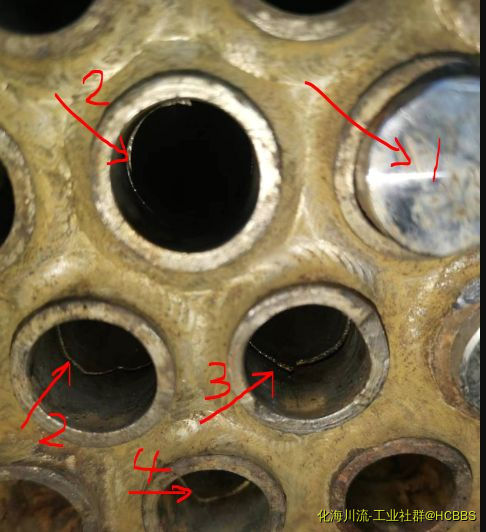

看样子,你们厂用塞子硬敲进去,完成胀接的,对吧。
下图就是那个塞子,2就是敲过后管道损伤后的印子。如果是新设备出现这种印子可以判不合格。
一句话,设备上的东西还是要技术工种的。

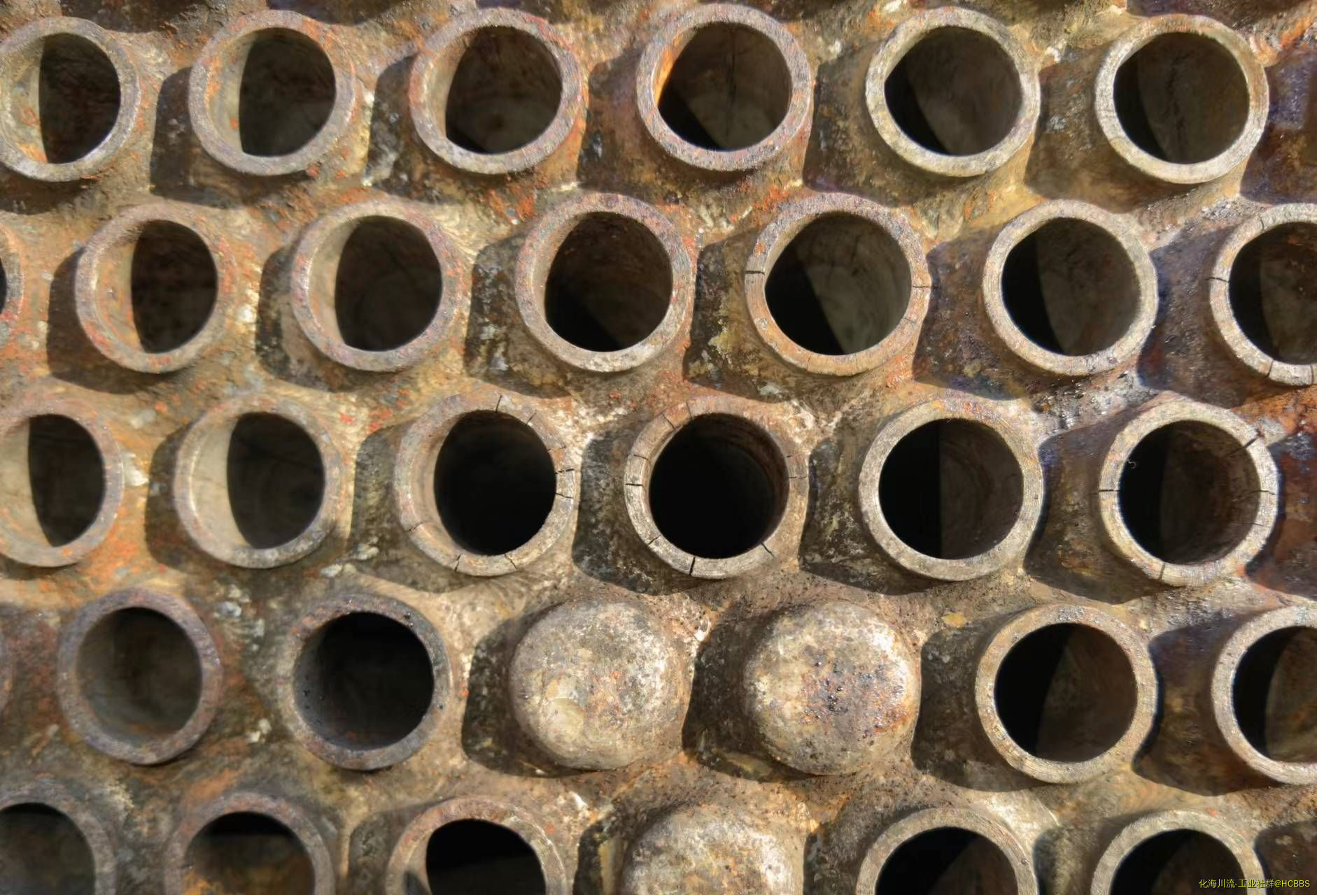

应该是热处理了,我们也曾经制造过两台这样的换热器,在换热管的同样位置出现了泄露,几乎每一个换热管都漏,无法使用了。因为换热管是不锈钢,客户要求热处理了,所以出现了这样的情况。

这个的应力拉出来的裂纹
