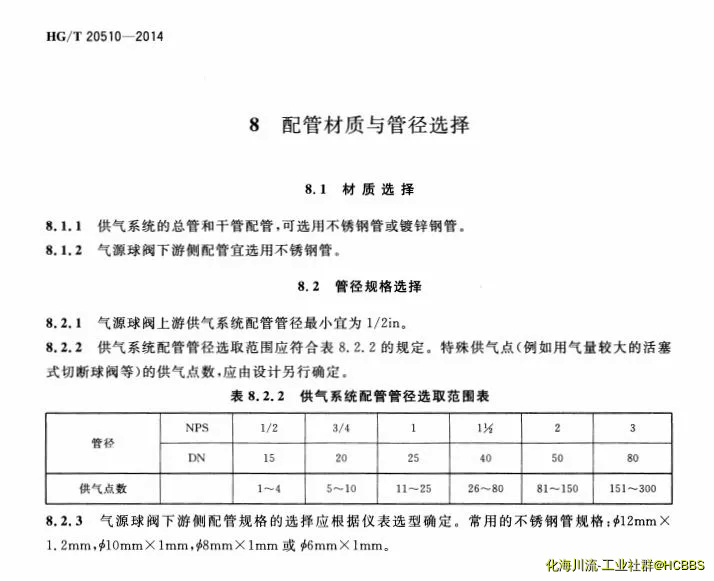

供气系统的总管和干管配管,可选用不锈钢管或镀锌钢管。    气源球阀下游侧配管宜选用不锈钢管。

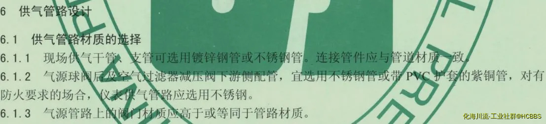

AvrilSH_X35ln | 显示全部楼层       最后访问IP上海市
看规范SH/T 3020-2013  石油化工仪表供气设计规范
发表于 2022-11-23 15:38:35
发表于 2022-11-23 15:39:20

仪表和气源的连接管推荐采用不锈钢管(HG/T 20510-2014 仪表供气设计规范)。
该规范是推荐标准。
仪表和气源的连接管推荐采用不锈钢管,主要目的是避免末端管道内部产生锈蚀脱落后进入仪表。过去推荐用铜管,现在推荐不锈钢。
采用尼龙管接气源,个人感觉应该没问题。从前使用气动仪表时控制室到现场的信号都是用尼龙管连接的。

HGT20510中8. 1. 2 气源球阀下游侧配管宜选用不锈钢管。其条文说明8.1.2 气源球阀下游侧配管也可用尼龙管、PVC 管。
SHT3020中6.1.2 气源球阀后及空气过滤器减压阀下游侧配管,宜选用不锈钢管或带PVC 护套的紫铜管,对有防火要求的场合,仪表供气管路应选用不锈钢。
