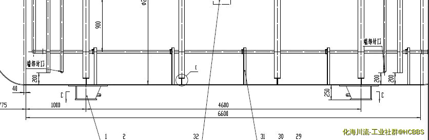

我这有台φ1600x3000卧式储罐要做组内加热盘管,请问哪位知道要怎么设置

换热面积盘管形式根据工艺要求设置,安装位置在满足工艺要求的情况下尽量放在低处。

能否具体说下,立式容器内盘管知道怎么布,卧式容器这次要设内盘管,有标准吗

看用途,看具体的工况要求,你是防凝  还是加热  加热到什么程序  是放几根就行  还是需要面积比较大的管束。。。。

设计成类似于釜式(Kettle)再沸器那样的可拆卸 U形管束,制造、安装和使用维护都比较方便。

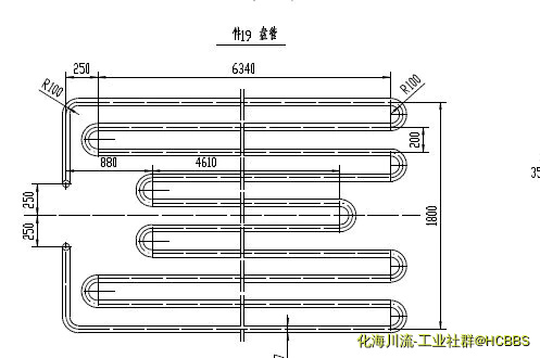

真的要看需要的换热面积,如果大的用管束,小的可以用几组平行于筒体的上下折弯盘管。

在筒体的底部平铺 U型管子   层数看换热面积决定。

可以按照这样设置   请参考
