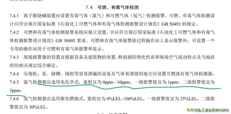

各位海友,GB11984氯气安全规程第3.10条要求,氯气使用场所氯气最高允许浓度1毫克每立方米,换算一下,就是0.34ppm。我们公司报警精度达不到此要求,请问大家有这种高精度报警器的厂家推荐一下么?

氯气量程按照0--5ppm,一级二级按照0.5、1设报警值即可。

这么设置不符合国家标准要求。

我们现在是跟着氯碱行业的1和3来走的,根据就是IDLH的5%和10%!要不然整天误报还不如不设

没找到,之前有评估机构给我们提过这个报警值设置问题,我们也咨询了目前使用氯气报警器的厂家,厂家出了个证明,意思就是行业没有能生产出来的;但是,我觉得,既然有国家标准GB11984,就应该按标准来,要不设这个标准干嘛,都达不到还不如废止了呢。这一个就是怕一些检查的专家们,死咬着标准不松口,我们也不好整改呀……

已查到这位兄弟说的数据来源。《烧碱装置安全设计标准T/HGJ 10600-2019》以及《TCCASC1003-2021 氯碱生产氯气安全设施通用技术要求》中都有这个要求。

是的!因为是氯碱出身,所以对这个了解点,这样设置,目前市面的探测器厂家都可以做的到。

汉威 聚光 量程0~10PPM这是我们公司用的两个牌子

我们设置0~10ppm,一级报警1ppm,二级3ppm,专家表示没有问题。

江苏理文化工,量程0`10ppm
