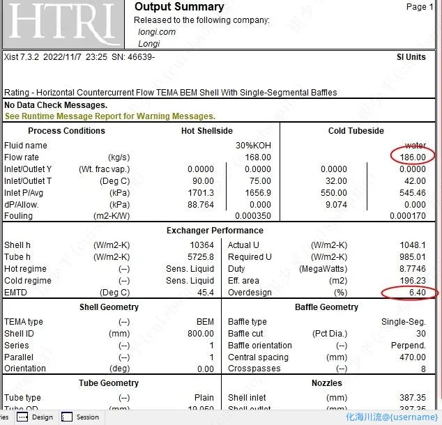

如图  为什么冷却水 减少了   换热余量高了呢?

后一工况的热负荷(Duty)比前一工况减小了约 10% ,所需的传热面积也相应减小。

理论上 放热量  和冷却量相等  放热量需要229kg/s的冷却水(32-42度) 第二个水量少  理论放热量这么多水太少了   这个合理吗?

规定的条件太多了,计算就容易出错了,热侧规定流量和进出口温度,冷侧只需规定进出口温度,水量软件自己算。

嗯嗯 确实是这样   水量自己算         冷热放热和吸热须平衡 。 Q=C M △T

。。你这个结果应该是带警告的,警告内容大概意思是,热侧,冷侧热量不守恒什么的
你这个很明显是:计算时是以冷却水的热负荷作为总传热复合的。计算不对。

对对  是提示冷热 各一个负荷   然后实际是以另一个负荷校核好像取了两个的中间值
