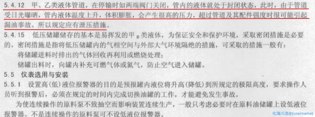

一段4米左右的汽油管道,两端阀门关闭,呈密闭状态(管道没有加温,非保温管线),夜间时压力不断升高,期间多次放压回罐,不知道压力从何而来?个人怀疑是饱和蒸气压的原因,当时物料温度为24°c,夜间环境温度为16°c。有谁能帮忙解释一下嘛?

管线内如果充满物料,物料饱和蒸气压低,进出口关闭后会形成远高于系统设计压力的压力。解决的方法通常是在物料管线上设一细的泄压管道或者安全阀。

1)测罐壁温度;2)阀门是否内漏;3)饱和蒸汽压

重点检查阀门内漏情况

如果充满管道的全部是液相,两端密闭后,温度升高或降低都有可能使压力升高,温度降低使管道的热胀冷缩引起的体积变化,温度升高时液体热胀冷缩,看谁的膨胀系数更大。
如果是气相,只有温度升高时压力才会升高。
