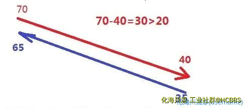

zxc17834VIP会员 VIP会员 | 显示全部楼层       最后访问IP江苏省
引用楼下回复图片,冷热端温差指的逆流时候热端热物流入口温度与冷物流出口温度差,冷端也是如此类推。这个图上面热端温差是70-65=5℃,并不是30℃。书上面说的是相对经济的情况,面对单个换热器而言,热温差太小必须要求我们换热器选型的时候选择多壳层或者多换热器串联的方式来增大Ft因子,当然换热温差小自然的换热面积就会增大。主要都是从经济性能上面给出一个相对经济的工况作为参考,并不是绝对的。

搞清楚热端温差与冷端温差是什么意思!冷热端温差推荐是从经济角度考虑的,温差小于推荐值,设备投资急剧上升,为了追求那几度的换热要求不值得;但这个值也不是绝对的,不是说绝对不可以。

上面说的是高温端温度差不能低于20℃,字面意思应该是温差越大越好吧。
发表于 2022-10-15 14:06:12
书上的意思是热交换的开始端温差越大越好,热交换的结束端温差越小越好,这样就说明热量交换的才充分啊。
