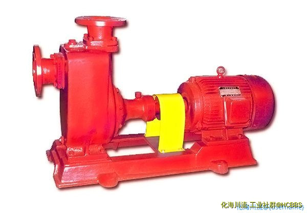

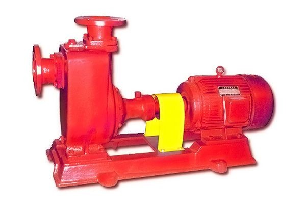

安装自吸泵前应该按照自吸泵的基础尺寸做好合适的混凝土基础,并且在做混凝土基础过程中还要把地脚螺栓预埋好。做混凝土基础是指的大的自吸泵产品,小型自吸泵是用不着做混凝土基础的。
在安装自吸泵前应该仔细检查自吸泵各个螺栓有没有松动,泵体里面有没有异物掉进去,以免自吸泵运行时损坏叶轮。
将自吸泵放到混凝土基础上,在底板和基础之间放上隔震垫,并且可以通过调整隔震垫的高低找正泵的水平,调好后拧紧螺栓。
自吸泵的吸水管道和出水管道不能依靠水泵来支撑,而是需要单独的支架来支撑进出口管道,并且进出口管道的口径应该与自吸泵的口径相吻合,特别是进口管道不能变大,变大之后会影响自吸泵的自吸高度,自吸泵进口管道如果安装时缩小后,出口管道也必须缩小才行,我们建议是按出厂标准口径配置对应管道更佳。
在遇到自吸泵出厂进出口有防尘盖时,应取下防尘盖在与管道连接,需要注意的是如果使用的是吸出水更快的自吸泵产品时,出口管道必须垂直向上1米之后才能拐弯,不然在自吸过程中泵体里面的引水很容易被排净。
为了维修方便和使用安全,在自吸泵进出口管道上应各安装一个调节阀,并且还需要在出口阀门与泵之间安装一个压力表,以保证自吸泵在额定流量和扬程范围内使用,从而达到自吸泵能正常运行延长自吸泵的使用寿命。
自吸泵安装好启动前应该拨动泵轴同时往泵腔里面灌液体,使液体充满泵腔达到排气的目的,检查泵有没有泄露现象,叶轮应没有摩擦声或者卡死现象,如有摩擦声或卡死现象应该将泵拆开并检查具体原因予以解决。
