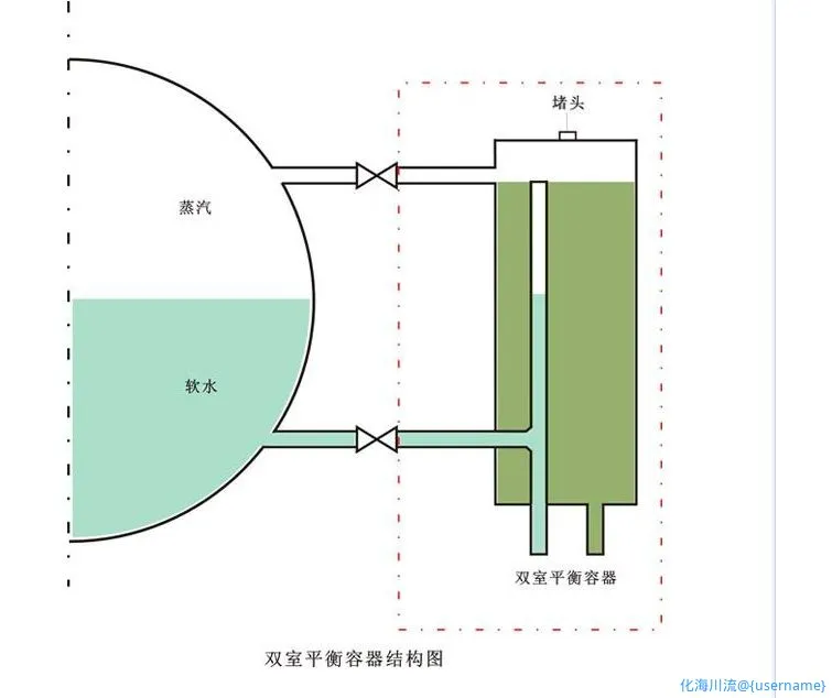

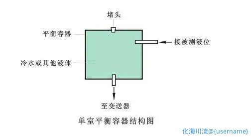

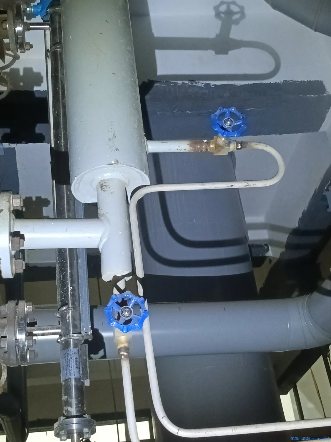

这两个为什么一个是一上一下接,一个是都接在下面啊?(都是低加的液位计)

感觉上面那个像是单室平衡容器,下面那个是双室平衡容器,这个你需要找到图纸,一般这种液位都是有内部结构图的。

内部结构不同,原理一样

双室平衡容器
双室平衡容器
单室平衡容器
单室平衡容器
