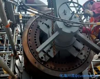

      大检修开始了,时间紧、任务急,劳动强度大,新科技的应用给检修工作带来了福音。
       今天推荐一项新技术的应用,即:高压换热器螺纹锁紧环头盖拆卸工具

高压换热器是检修中的关键项目之一,高压换热器螺纹锁紧环头盖拆卸检修中的难点。以前的拆卸作业是两辆吊车同步进行,一台控制方向,另一台旋出头盖,不但需要相关人员之间紧密配合,而且对作业空间要求极高。
发表于 2022-9-23 16:59:54
新研发的这套高压换热器螺纹锁紧环头盖拆卸工具像是一个全自动“大扳手”,不但自身体积小,而且重量也仅有0.8吨,更适合在狭小的空间中使用。  详情 回复 发表于 2022-9-23 17:01
        有了它,检修人员就能轻松地将换热器头盖旋出机体进行维修,回装时不仅便捷,而且换热器头盖的密封性能也极大提升,减少了泄漏隐患,更加安全可靠,为装置开车实现“零泄漏、零热紧”提供有力保障。

这个不错,能否介绍得更详细一些,谢谢
发表于 2022-10-21 15:41:11
这个需要与检修安装单位交流,是它们做的特别工装,确实效率很高。  详情 回复 发表于 2022-10-21 17:57
