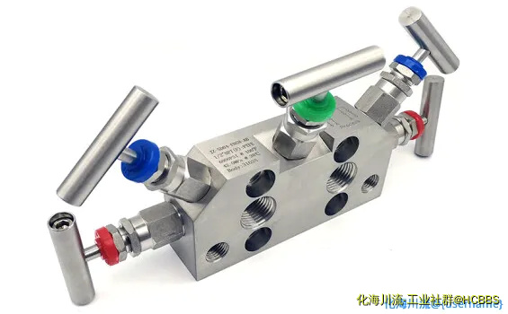

五阀组通常与差压变送器配套使用,由于生产厂家不同,五阀组有两种结构形式,下面昌晖仪表以图文方式介绍五阀组结构及使用操作步骤。
五阀组yunrun.com.cn/tech/4418.html
五阀组结构
常见的五阀组有两种结构:一种是有两个排污阀、一个平衡阀和两个取压阀组成;另一种是有一个排污阀、两个平衡阀和两个取压阀组成。这两种结构的五阀组使用操作会略有不同。
特别说明:五阀组的两个排污阀一般都不用于排污,通常用于排放差压变送器膜盒内的气、液,用它排空后校对差压变送器零点。因五阀组安装与差压变送器之前,通过五阀组排污阀进行排污,只能排放导压管内的气、液,而变送器膜盒有污物却不能排除,故使用五阀组的差压变送器排污宜通过变送器后部的排污螺丝进行。
五阀组安装1、五阀组与罗斯蒙特3051差压变送器配套安装
2、五阀组与EJA差压变送器配套安装
如何使用五阀组?
1、(两个排污阀,一个平衡阀)五阀组操作说明
①正常工况时,五阀组和正负引压阀打开,平衡阀关闭。
②校准差压变送器零点时五阀组的使用
a、首先关闭五阀组的负压阀
b、打开五阀组的正压侧平衡阀
c、打开五阀组的负压侧平衡阀进行校准
d、差压变送器调零后关闭五阀组的负压侧平衡阀
e、关闭五阀组的高压侧平衡阀
f、最后,打开五阀组的负压阀,投用差压变送器
2、(两个排污阀,一个平衡阀)五阀组操作说明
这种结构五阀组是在三阀组基础上增加了两个排污阀,其使用操作与三阀组没有差别,大家可阅读昌晖仪表网《差压变送器停运和投运步骤》文章了解(两个排污阀,一个平衡阀)五阀组的使用,在此不再累述。
