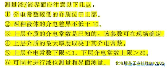

如图所示,第5条不太懂,上层介电常数下限应该大于3吧?下层介电常数下限大于20?

介电常数大,回来的信号强,因此必须下面大于上面

原来你啥也不会,介电常数不大于3怎么测,那是非导电液体,譬如液化气,不小于20是为了满足第2条,两种液体的介电常数要大于10。

仪表咱们属于应用,不是设计研究,这是使用范围,不要过于扣字眼
