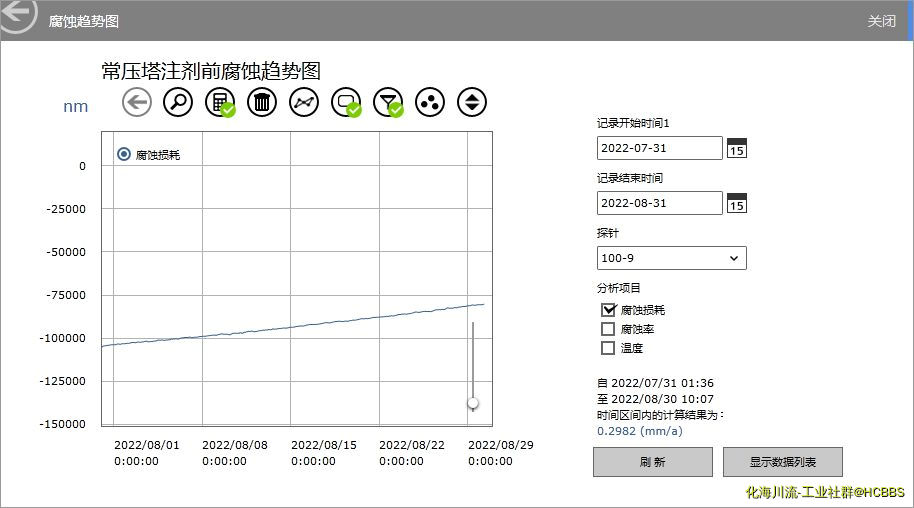

简介--常减压装置常压塔,注剂前腐蚀速率超标,各单位是怎么控制的?我装置采用的塔顶冷回流,无循环回流,冷回流温度50度左右,低于露点温度。腐蚀无法控制,同行有在冷回流线注剂或者控制塔顶腐蚀的成功经验吗?-登录查看全文

简介--1.掺炼低硫油。2.提高注水量。3.换热器前增加注水点。4.塔顶降压操作。我们最终是把注水量从3.5提至8t/h腐蚀被控制住-登录查看全文
