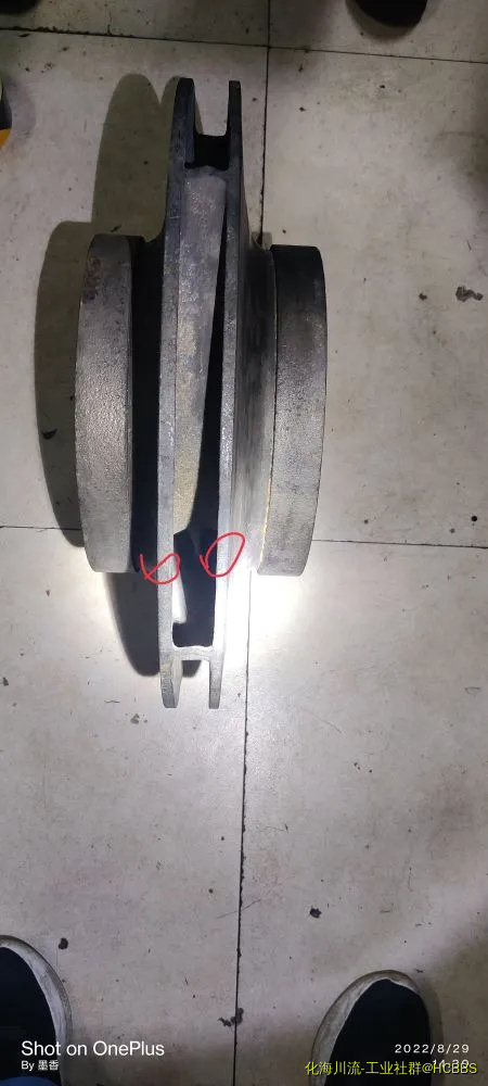

叶轮前后盖板红圈标注的地方厚度不一致。左边盖板厚度9.5mm左右,右边盖板厚度7.5mm左右。什么原因造成的,有影响吗

这个问题最好厂家解释为好

厂家设计时,应该是考虑受力,及叶轮在泵腔内受到的腐蚀情况,冲刷情况,而设计的。

铸造时里面的芯可能浮了,找正加工时为了保证轮毂跟口环尺寸,盖板厚度就不大均匀了

铸造时很难保证完全一样,只是这个差得有点多

叶轮铸造的原因。双吸泵的不平衡轴向力会小一些,不是绝对没有。看着是旧叶轮,测量一下两侧吸入口口环部位的外径,尽量一致。再检测一下静平衡,最好也做一下动平衡。

就是考虑叶轮在泵腔内受力不同和被腐蚀、磨损而设计的(对使用不会有什么影响)。
