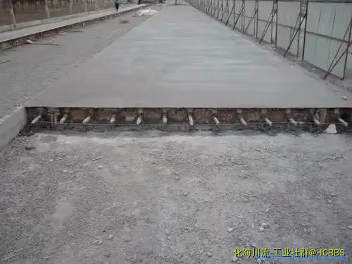

水泥混凝土养护液这些养护液有与防腐层涂覆材料是相容的,有的是不相容的,甚至产生化学反应。因此必须彻底去除干净。2
